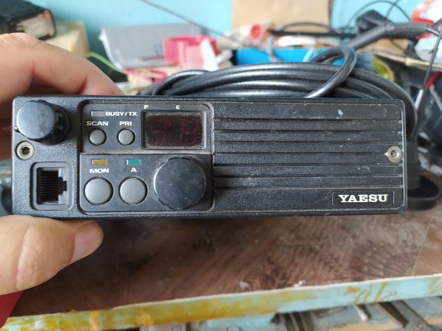

Здравствуйте! Решил прикоснуться немного к радиосвязи. Подвернулась станция. Старенькая, но вроде как на два диапазона. Почему вроде? Не могу на неё найти документацию. По поиску выдает более новую модель. Раньше дел с радиостанциями не имел. Тангенты в комплекте нет. Рст. включается, кнопки нажимаютсч. Соответственно вопросы.
Как проверить на передачу?
Как запрограммировать?
Попадает ли она на любительские диапазоны?

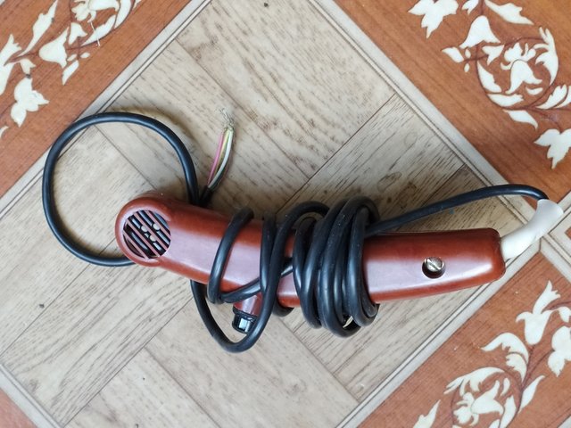

Имеется вот такая тангента. Можно ли её приспособить?
Оадиост. можно взять за 800р. Но нужно с ней определиться прежде чем купить.

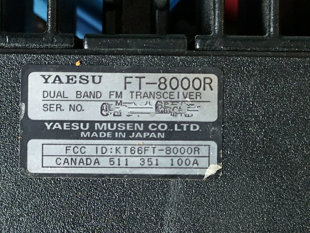

Шильдик.

Сделайте фото под крышками.
Микрофон с ходу не подойдёт или ему надо будет предусилитель делать.

Это шильдик от другого аппарата. На фото аппарат из серии FTL1011/2011/7011 с вариациями.
Микрофон ищите MH-25A8J

Да, похоже это 2011.
Ну хорошо, сам аппарат хороший?
 Заголовок сообщения: Re: Yaesu FT 8000r
СообщениеДобавлено: Сб 19 сен 2020 19:41
Если живой, то не плох.

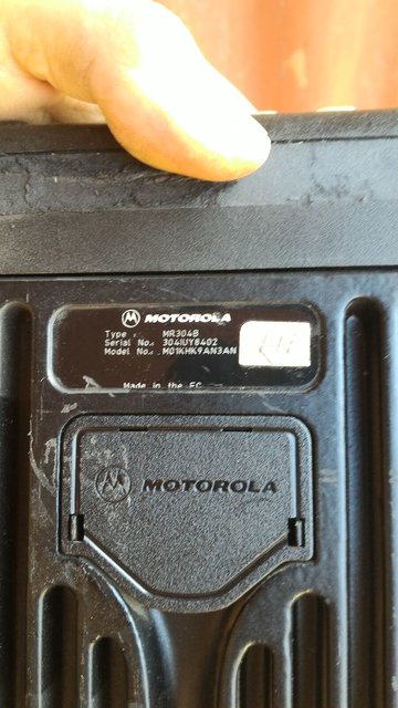

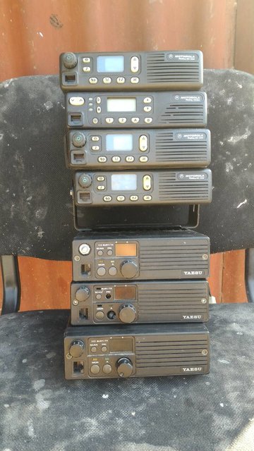

Хорошо. Я выбрал эту РСТ. потому что думал что она на 2 диапазона.
Ну в таком случае есть ещё вот.
Что лучше?

Motorola рабочие, проверены, так как есть 1 тангента. выдают мощность. Сложно их програмировать?

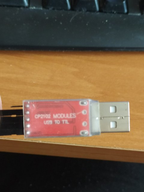

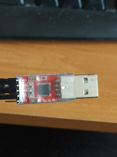

Попробовал прошить езу вот этим методом.
http://www.radioscanner.ru/forum/topic2 ... msg1482585
не получилось.
изображение_viber_2020-09-20_14-51-16.jpg [ 131.13 Кб | Просмотров: 20339 ]
изображение_viber_2020-09-20_14-51-15.jpg [ 134.76 Кб | Просмотров: 20339 ]

Определил частоту которой прошита станция, проверил на приём не передачу, мощность выдаёт. Подцепил ту тангенту что на фото выше , работает, только"тиховато" слышно. осталось прошить как то и можно пользоваться. После получения позывного конечно.

Этим не прошьёте. Схемы доступны.

Володя, если не ошибаюсь старые мотороллы шьются только из по доса. У меня парочка GP300, специально держу си-ди дисковод с загрузочным диском. Родное приложение для программирования хоть и запускается с WIN программатора но в упор не видит программатора.

Собрал программатор как тут
https://www.youtube.com/watch?v=XEKXk5J ... x=2&t=309s
Из под ВИН не пишет. Сделал загрузочную флешку для ДОС и получилось!
Прошил любительский диапазон, работает. Только теперь светодиод над кнопкой мон горит, надо разбираться что оно означает.

С демш. звук очень плохой получился порылся в закромах, нашёл мдм7 . С ним хорошо. Но мне кажется что всё же тихо. Не могу найти что находится в штатной тангенте. Может кто знает?
