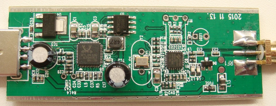

А стоит покупать NEW HOT! RTL-SDR FM+DAB DVB-T Dongle Stick RTL2832+ R820T SPC 0155( http://www.ebay.com/itm/NEW-HOT-RTL-SDR ... 731?#rpdId ) у него чип получается R820T - такой же как и у Newsky-TV28T-v2-USB-DVB-T-RTL-SDR-Receiver-RTL2832U-R820T-Tuner-MCX-Input или есть лучше?
Для прослушки всех диапазонов, лучше конечно 146-470 мГц и радиотелефоны.
Это чип R820T определяет диапазон от 25 до 1700 мгц или нет? В какие диапазоны он не принимает?
А зачем нужен конвертер?
В статье на сайте http://habrahabr.ru/post/149702/ написано:
На многих моделях «забыт» защитный диод (он защищает приёмник от статического электричества) — можно оставить как есть, но стараться антенну руками не трогать, и в грозу антенну от приёмника отключать.
А почему опасно антенну трогать руками, подключать же надо?

Потому у человека на теле накапливается статический заряд, прикосновение руками к антенне приводит к разряду на входе приёмника что может пробить его входные цепи. Поэтому лучше подобрать диодик и запаять на входе.

А если диода нет, то лучше подключать антенну в диэлектрических перчатках?

Лучше впаять - дело 2 минут. Иначе пробьет статикой с антенны и...прощай донгл.

По случаю купил RTL свисток на новом тюнере r820t2 http://www.rtl-sdr.com/buy-rtl-sdr-dvb-t-dongles/
Действительно частота сильно не плывёт с прогревом, и шумовая дорожка стала ниже на 5-7 децибел.
Но и стоит подороже 19.95$
