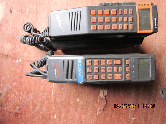

Фото для NMT
Напишите в личку я вам покажу, что есть из ретро.
Комментарий к файлу: Ericsson
Ericsson H.L 031.jpg [ 72.17 Кб | Просмотров: 22882 ]

 Заголовок сообщения: Re: Микро сотовая сеть NMT-450.
СообщениеДобавлено: Вт 22 май 2012 08:52
Сообщений: 2205
А у меня есть аналогичный ерексон хотлайн но на 900 мгц сеть на NMT-900 не интересует :))?
