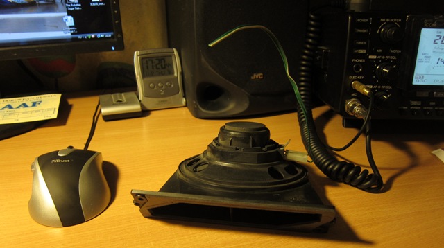

Но для меня это уже не эксперимент, а ежедневные будни. АС стоит и радует. Но задача усложняется - хочу собрать в стойку с трансивером раздельные АС сразу для двух независимых приемников, но одним блоком. Нашел вот такую штуку - динамик с раструбом от ТВ Сименс в кол-ве 2 шт. Система должна быть плоской - макс. 10 см, но с приличным объемом и глубиной звучания. И никаких фильтров!
Ничего, что тема немного расширилась и ушла от фильтров к радиоакустике?

Все взаимосвязано. Но тогда вопрос. Пропорции динамика и "мышки" на фото говорят, что
диаметр динамика скорее всего около 10 см. А теоретики акустики утверждают, что для 1-го динамика с таким диаметром (для нормального звучания) требуется корпус обьемом 2-4 литра.
У вас в плане два динамика, т.е. надо 4-8 литров. Где их взять в плоском корпусе?
М.А.К.

RA1ALS писал(а):
диаметр динамика скорее всего около 10 см...требуется корпус обьемом 2-4 литра... плане два динамика, т.е. надо 4-8 литров. Где их взять в плоском корпусе?
Почти угадали. Динамик - 12 см. Площадь трансивера 31х34см, высота 10см= 10 кубиков. Даже избыток.
UB1ACC писал(а):
Так что динамикам из телевизора корпус может быть и не нужен.
А это мысль. Нужно попробовать. Может быть удастся обойтись облегченным вариантом, если звучание понравится.

Фриэйр нужно установить на большом экране, например видел как в торговых центрах крепят динамики ни потолке.
Пожалуй, соглашусь, что фрейэйр лучше, и меньше вероятность получить "бубнение", чем в закрытом ящике. Хотя оно всё равно сохраняется. Для улучшения АЧХ можно применить фильтр "антибубнение":
Роль экрана играет раструб, помимо этого раструб меняет направление фронт. звука на 100 град. отностительно оси динамика, что исключает звуковые интерференции. Что касается "бубнения" и "антибубнения" - давайте вспомним, о полосе звуковых частот, снимаемых с выхода RX при приеме SSB и CW сигналов. Нечему там бубнить. Сплошной "песок". Поэтому и фильтры видятся избыточными. Хорошо, если этот звук удается немного "оживить" акустическими методами, чтобы голос корреспондента не слышался так, будто бы его придавило бетонной плитой.
