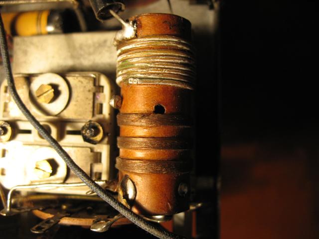

И еще,сохранились ли контура родные,
входные, гетеродина и смесителя, если сможете определить сами, если нет, не переживайте, разберусь ...

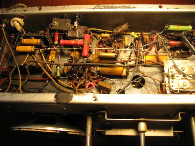

СообщениеДобавлено: Пн 22 окт 2012 22:51
Контура не тронутые. Есть прогоревшие резисторы. Электролит фильтра питания не менялся, вероятно высох. Корпус в косметике, практически, не нуждается. Силовик горелым не пахнет, накал есть. КПЕ, динамик - в норме.

Начал осмотр, как водится, с БП, далее с УНЧ, где обнаружил в наличии свежие пайки, от предыдущего ремонта и переточки ключа панельки. Перемонтаж под другую радиолампу предыдущим радиолюбителем сделан был не внимательно. Ошибки исправил. :wink:
Оригинально, но, конечно, не по современному, как показалось, выглядит электролитический конденсатор 1927 года выпуска в фильтре БП (поставлен почему то не у ТР питания, а у ... радиолампы №1. Большой алюминиевый круглый стакан, там внутри 2 конденсатора по 8 микрофарад и между ними по сопротивлению 1,2 и 10,0ком ). Выходят из отверстия в пластмассовой головке 4 проводника в резиновой высохшей, потрескавшейся и осыпавшейся изоляции. Первый соединен с общим минусом (отдельно протянутый голый общий проводник по середине подвала шасси ), второй на кенотрон, третий к радиолампе №1 УВЧ-смесителя-гетеродина, четвертый к анодным цепям радиолампамп №2 и №3 - УПЧ-детектора и УНЧ.
Один конденсатор пробит, резисторы не прозваниваются, видимо сгорели один или оба, и как следствие, напряжения на выходе с такой конструкции в схему нет. :(
Сейчас на столе делаю навесной монтаж из современных деталей и не снимая пока родной конденсатор (диаметр 42 мм и высота 180 мм.), подключу новый фильтр к родному кенотрону и антикварный монтаж буду перебирать дальше в сторону антенного входа ... {as_book1}
Конденсаторы в развязках не менял еще. Проверю и их. Они бумажные, родные французские. Но придется, видимо все же заменять. Хотя в отличие от наших, примерно тех же лет выпуска, торцы их заделаны не просто картоном с парафином а какой то черной смолой, похожей на гудрон или битум.

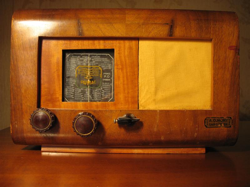

По теме. Если есть возможность сохранить внешний вид дедушки-француза снаружи - будет здорово. Подвал - дело второе. Отдаю себе отчет в том, что подвал сохранить в первозданном виде не удастся. Если получится сохранить корпус электролита, но с новой начинкой - идеальный вариант. Ибо он - одна из доминант на шасси приемника. Важный архитектурный элемент, определяющий весь внешний вид его конструкции. Сохранив его, сохранится флер старого радио. Либо, как вариант, оставить его на месте без всякой функциональности, исключительно для сохранения внешнего вида, а современные электролиты крепыши-коротыши упрятать в подвал. Там, думаю, им места хватит.
Очень рад, что Вас увлекла работа со старичком, т.к. без увлечения и радости такие вещи не делаются. Спасибо!
Со своей стороны - шкалу отдал художнику. Обещал подправить аккуратно, без фанатизма. Коробкой займусь сам, насколько позволят обстоятельства.
P.S. Ищу
- круглые ручки управления 3 шт. одинаковые в хорошем состоянии от старого радио. Крепление стандартное. Подобные тем, которые на фото. (Одной, как видно на снимке не хватает, а другая сломана.) Внешний диаметр 34 мм +-4 мм.
- лоскут неброской радиоткани 20х20см.
