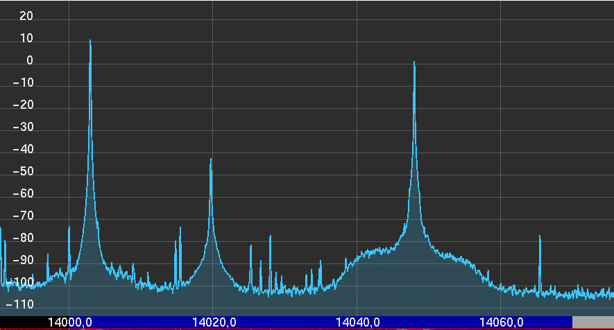

МежНу прочим у ZS-1 динамика ещё круче 8) (выражаясь по вашему), но сигнал подобный сигналу станции RD1A, на том самом ОЗЧ, занимающий полосу 30кГц не спасёт ни одна динамика в мире!
Вот для примера сигнал ZS-1 15Ватт справа (записали разработчики ZS-1, их антенна от моей была на расстоянии 5-7м) и сигнал RD1A полосой 30кГц-расстояние между нами 150-200м.
2: RO1B анкл Женя, никто здесь плохого слова не сказал (Г...) по поводу TS-590го, хорошее радИво, но имеет недочёты, сам знаешь какие :wink:
CWTX.png [ 43.93 Кб | Просмотров: 18515 ]
