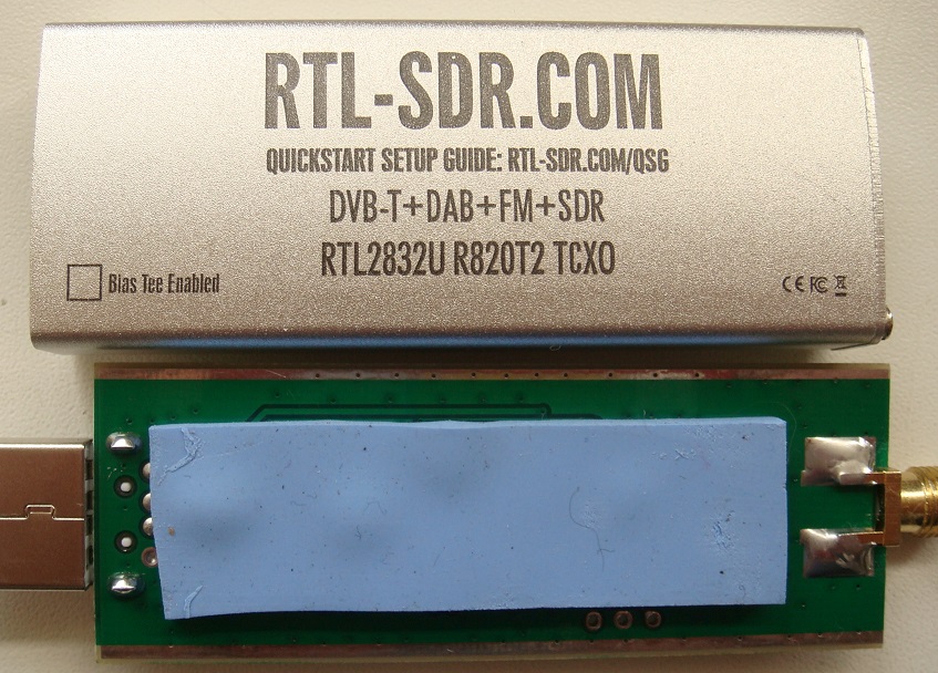

По случаю купил RTL свисток на новом тюнере r820t2 http://www.rtl-sdr.com/buy-rtl-sdr-dvb-t-dongles/
Действительно частота сильно не плывёт с прогревом, и шумовая дорожка стала ниже на 5-7 децибел.
Но и стоит подороже 19.95$
