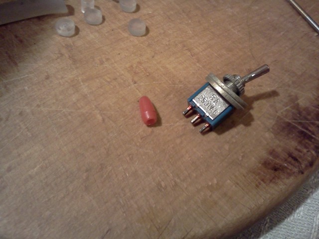

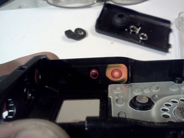

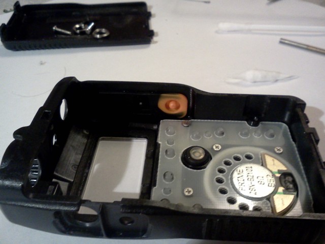

Yaesu VX-3R. Машинке пятый год. Начались проблемы с включением-выключением. Приходилось давить, "искать место", причем все это по нарастающей. В итоге разобрал станцию, поскольку грешил на микрик.
Все оказалось элементарно просто. Кнопку толкает резиновый толкатель длиной около 4мм, который попросту соскальзывает в сторону со сферической мембраны кнопки. Все, до кучи, усугубляется попавшим на кнопки жиром с моих не всегда чистых рук.
В итоге промывка кнопок и толкателей "галошей", затем для предотвращения подобных косяков решил укрепить толкатели. Под руку попался выключатель с надетой на рычаг пипкой, внутренний диаметр которой почти точно соответствовал диаметру толкателя. Вырезал из неё две втулочки, которые и надел на толкатели. Длину втулок подобрал экспериментально, примерно 3 и 1.5мм.
Собрал. Почти уже год полет нормальный.
