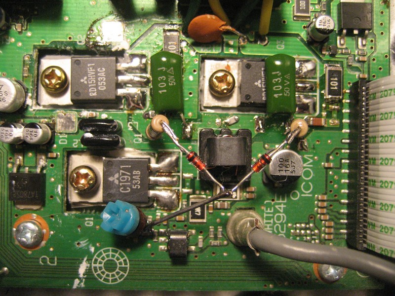

Вопрос по теме. Нужно 2 штука 2sc3133. Беглый поиск по СПб ничего не дал....только на заказ. Может кто ткнет пальцем, или поделится?

На ибее пара 1500 р с доставкой. Плюс знающие люди осведомили о том, что надо пару подбирать.
По 400 р норм, скидывайте.

Приехала нерабочая фигня. Снова в поисках...

Я менял 2sc3133 на RD15HVF1 с минимальными переделками (схем и картинок в тырнете валом), необходимо на полевики подать смещение, по хорошему на каждый свою регулировку-это для гурманов. На фото PROIII ранних выпусков, у которого вылетели транзисторы драйвера, в последних версиях ставят RD15HVF1. Сей трансивер успешно трудится с этой заменой, уже 4 года.
На кЕтайских торговых площадках сплошные подделки.
2:RA1AMW
Василий как прошло "вживление" советского аналога?
IMG_2034.JPG [ 179.64 Кб | Просмотров: 23970 ]

Вы писали, я помню. Но я могу только впаять и выпаять :) , а городить огород начерта не понимая в схемотехнике УМ и правильной настройке режимов работы, я чёт очкую :)
Попробую ещё 2sc1945 туда поставить. Посоветовали одну контору, где может быть не левак.

У меня есть только RD16HHF, но 100% рабочие.

До 30МГц работают.
