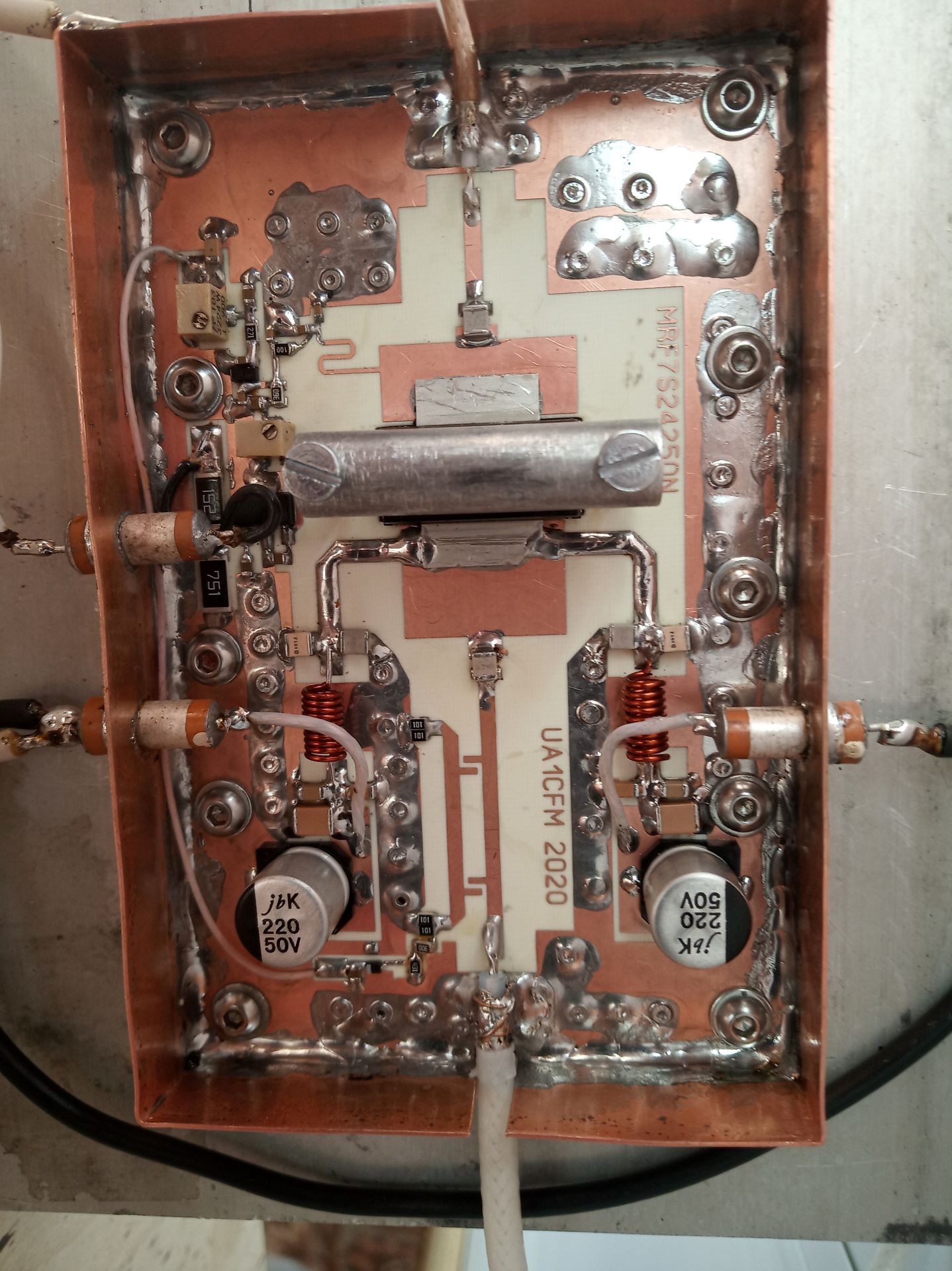

Тестировал на 2.4 ГГц транзистор MRF7S24250N

Раскачивать полной мощностью - 9 ваттами побоялся, давал 4.4 на вход при напряжении питания меньше чем рекомендовано. Нужно 32 вольта. На полную мне его и нагрузить не на что чтобы замерить.
Напряжение питания - 27,5 Вольт
Ток потребления - 9,27 Ампер
Подводимая мощность - 254 Ватта
Входная мощность - 4.4 Ватта
Выходная мощность - 107 Ватт
КПД - 42%
Усиление - 13.8 дб

А как вы все эти магические полоски придумали?)

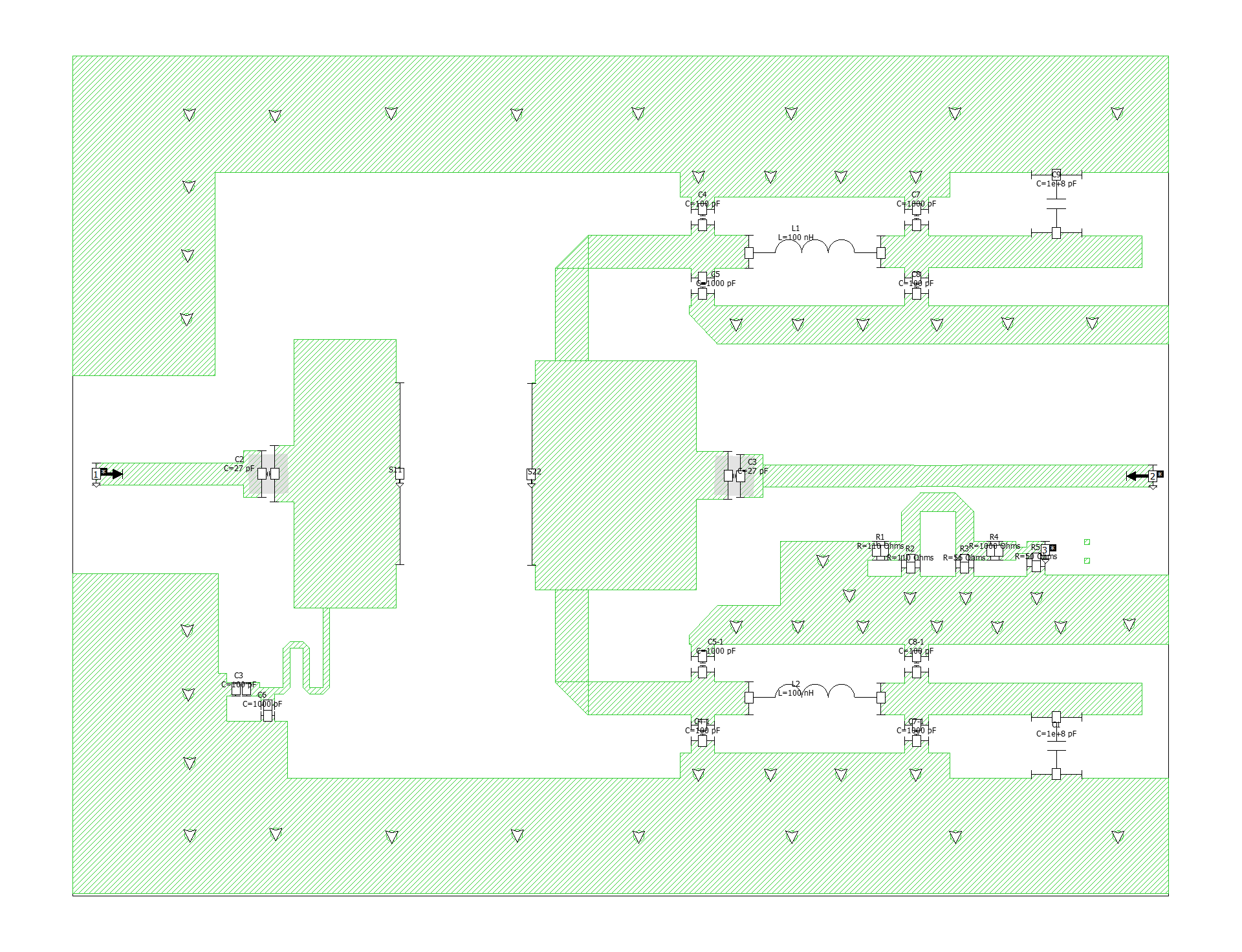

Вообще красотища!
А зачем цепи питания разделены и сделаны симметрично? В даташите тоже смотрю так сделано. Направленный ответвитель тоже "песня", по фото не длинноват ли он?

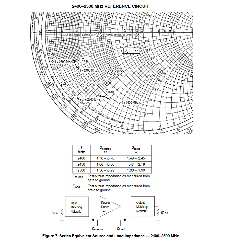

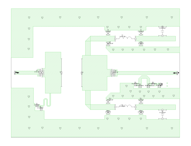

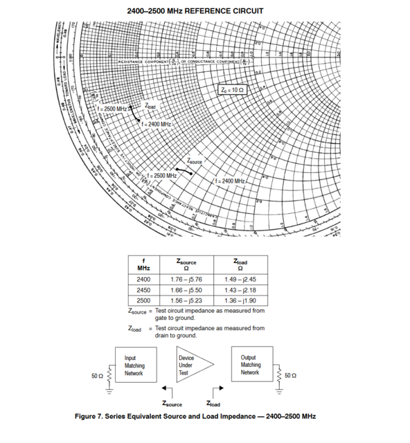

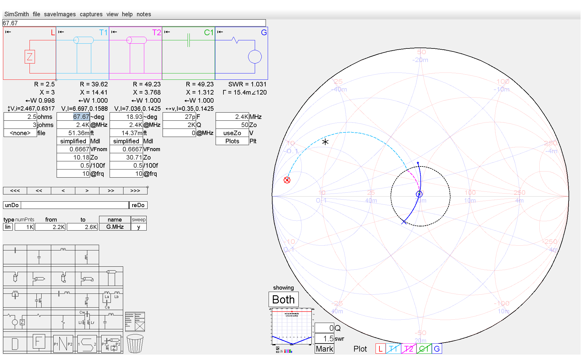

В даташите на транзистор приводится параметр S11, S22, эти данные подставляем на диаграмму Смита и моделируем входной и выходной полосок (на рисунке пример с другим импедансом). Правильность проверяю в программе EM моделирования - Sonnet подставив на место транзистора его S11 , S22.

Вообще красотища!
полосок берется Л\4 и с одной стороны шунтируется конденсатором на землю, соответственно с другой стороны будет сопротивление большое и этим концом подключаем к мачингу. Чтобы еще увеличить сечение я пролудил их припоем. Два полоска для разгрузки пинии по току. Входной полосок выполнен змейкой для экономии места.

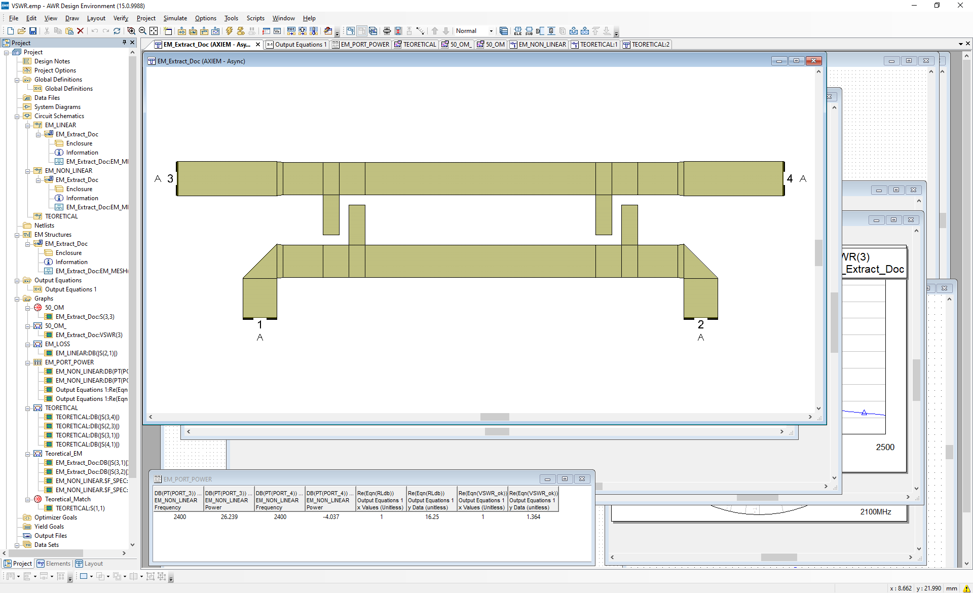

На выходе направленный ответвитель для работы схемы защиты по КСВ. Сигнал после диода подается на ключевой транзистор, который начинает ограничивать напряжение на затвор исновному транзистору. Ответвитель посчитал в программе AWR Рома UA1CEA. Размеры на самом деле не большие, он оптимизировался. Если делать классический НО, то резисторы связанной линии не выдержат - сгорят, а если линию отодвинуть, то сильно ухудшается направленность.

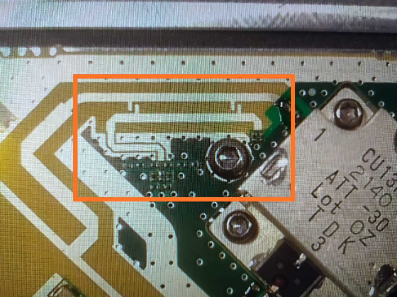

НО со ступеньками подсмотрели (на фото)
