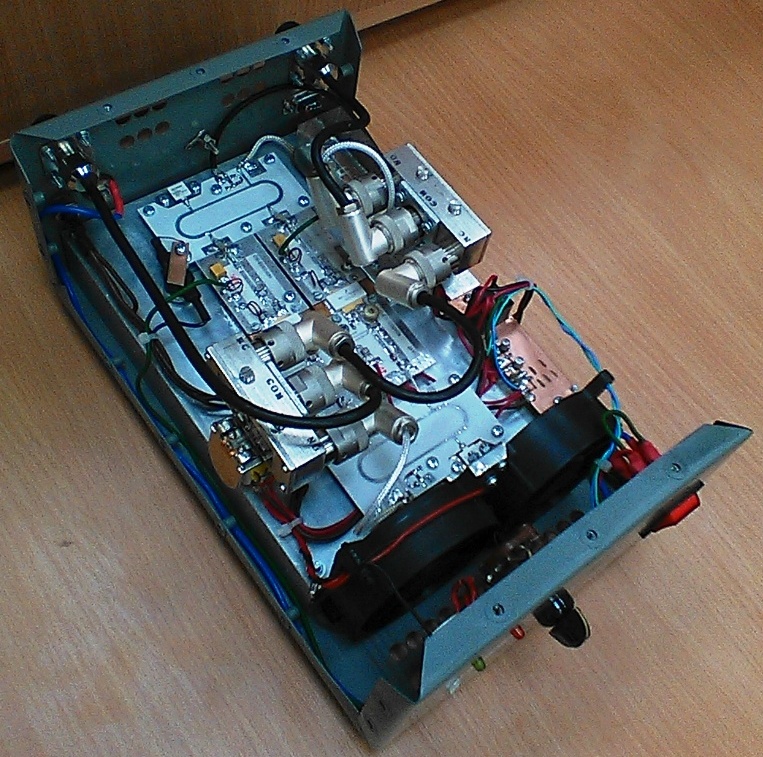

Запустил на двух палетах. При 28 В и 12 А выдает 120 Вт. На входе 2 Вт, начальный ток около 1 А на каждом транзисторе. На выходе 3 зв. ФНЧ с затуханием на 2 гармонике 20 дБ.
Возможен запуск в мелкосерийное производство. Кому интересна эта тема - большая просьба оставлять мнения и предложения на Новгородском вече радиолюбителей http://cqnovgorod.ru/smf/.
montag2.jpg [ 285.37 Кб | Просмотров: 22565 ]

Качественно и симпатично . Думаю проект жизнеспособен . Цена ? Пляшут обычно от денег . С уважением , Риф .
 Заголовок сообщения: Re: Усилитель на 23 см.
СообщениеДобавлено: Пт 20 фев 2015 12:40
Да, Риф, цена предложения, это главное теперь при таком курсе валюты, как сейчас, и "замороженных" зарплатах. :wink:
Особенно, если учесть, что изделие индивидуально-штучное, а потребность в нем крайне и крайне ограничена, в связи с немногочисленными, пока, к сожалению, любителями радио связей на диапазоне 23 см.
Интересен и такой вопрос:
По сегодняшним дурным ценам какова себестоимость изделия?
Но это секрет автора, видимо, и коммерческая тайна. :lol:

Более полезен трансвертер на антенне.
В кабеле на крышу любые Ватты умрут.
rw1ag.

На этой длине волны - да, совершенно верно!
Ведь МШУ же всегда на антенне ставят, даже и на двойке!

На своем сайте : http://cqnovgorod.ru/smf/index.php?topic=920.0
автор уже ответил :
" ...Корпус разработан для монтажа на противовесе тарелки диаметром 2 метра под дополнительным кожухом. Поэтому максимальная прочность и жесткость при минимальной себестоимости. Контроль только для проверки работоспособности на мачте..."
