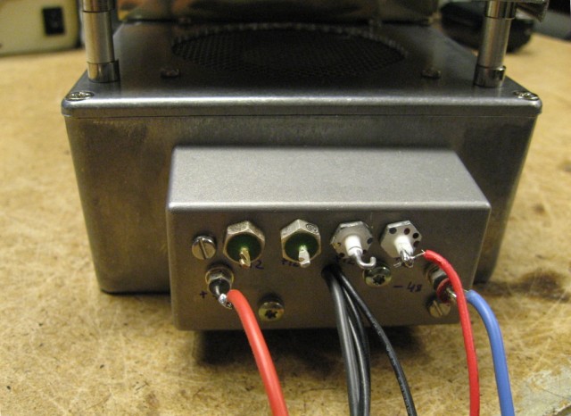

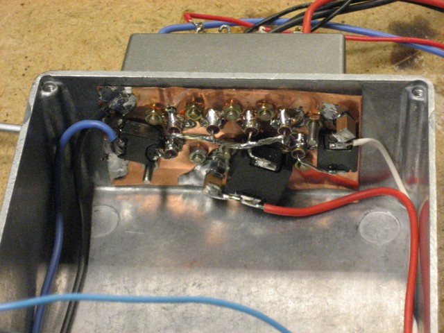

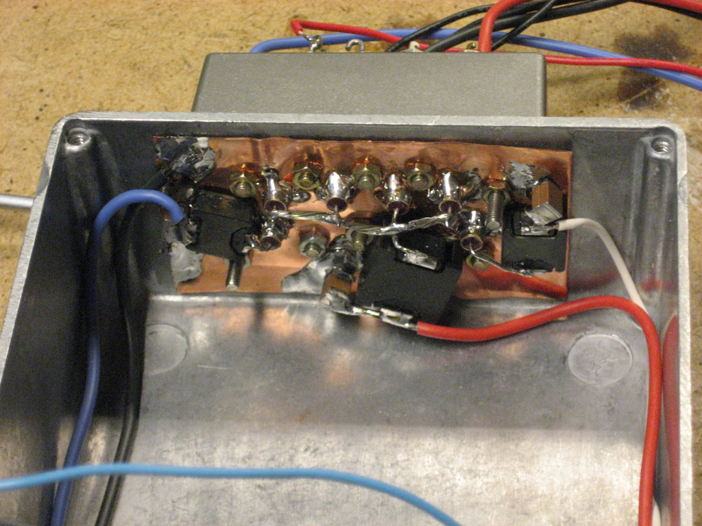

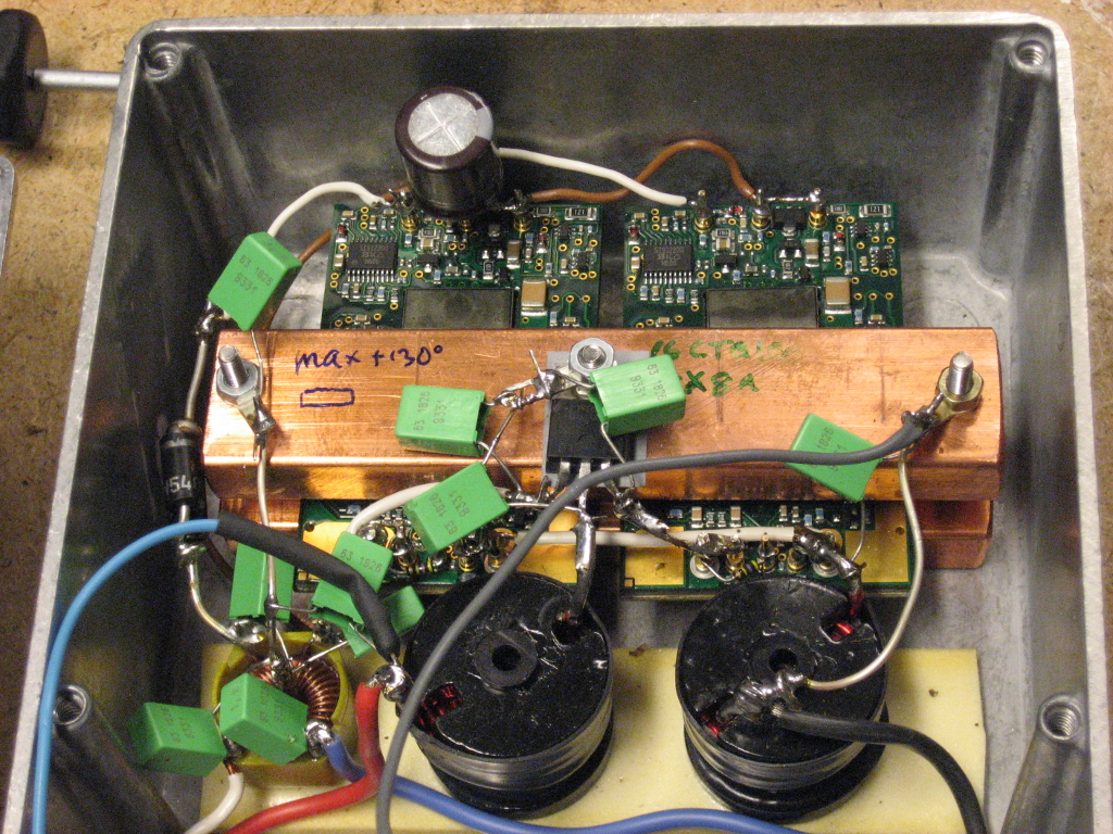

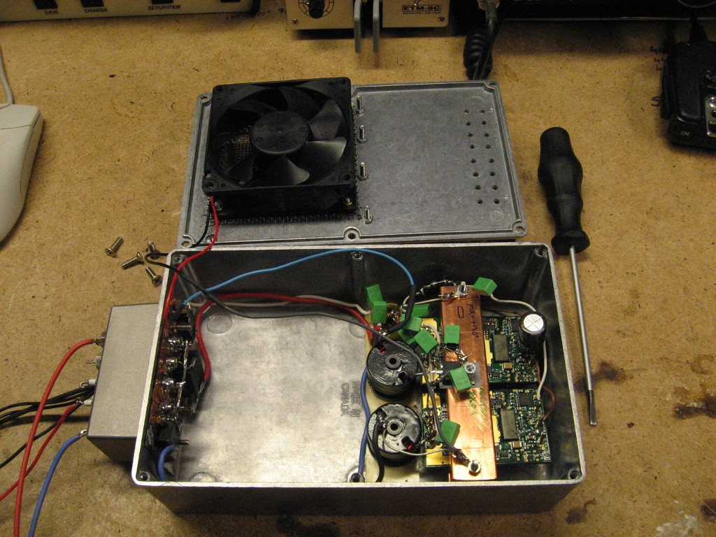

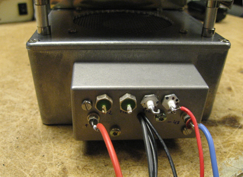

Женя,
Извините за поздний ответ
у меня была аналогичная проблема, и вот как она была решена.
DC / DC от -48 В до +12 В вблизи верхней части мачты. -48В требуется только 25% от тока 12 В.
Любое падение напряжения в питающем кабеле 48 В не критично, поскольку модуль DC / DC модулирован импульсом, чтобы всегда обеспечивать регулируемый выход постоянного тока 12 В.
Один модуль DC / DC может давать 17A выход 12 В. Поскольку мои усилители, предусилители и т.д.в.
верхней части башни используют максимум 22A, Я использовал два модуля DC / DC параллельно, чтобы всегда гарантировать наличые достаточного тока.
Импульсная модуляция в DC / DC генерирует гармоники на частотах коротких волн, поэтому необходимо выполнить
некоторую фильтрацию. Я должен был фильтровать в двух слоях, один рядом с модулями DC / DC и один в
отдельном маленьком ящике со стороны выхода, чтобы избавиться от всех помех. В мачте самый длинный кабель
12 В составляет 1,5 м
Мой DC / DC весит менее 1 кг, он используется в течение 10 лет без проблем.
