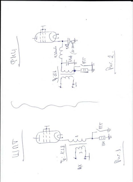

Ну как-то так. Кольца еще и размеры нужны.
Теперь понятно. Кольца есть к32#16#12, к32#18#8 2000нм, трубки длиной 28мм, внутр.10, внешн. диаметр 17мм. Трубки есть разной проницаемости, от 400 до 1000мю.
 Заголовок сообщения: Re: ГУ-50 с 3 общими сетками. вопрос.
СообщениеДобавлено: Пт 21 авг 2020 12:20
Для трансформатора подойдет кольцо К32х18х8 М2000НМ или две трубки с проницаемостью М400. Для разделительного трансформатора 1:1 подойдут любые трубки, если на них намотать 3-4 витка коаксиального кабеля, при чем центральная жила это вторичная обмотка ( что бы не было высокого напряжения на оплетке). Все ферритовые изделия и провода надо хорошо изолировать.
Спасибо Вам за развёрнутые ответы. Наконец-то пазл сложился. И последний вопрос: п контур на входе будет работать на всех диапазонах?
СообщениеДобавлено: Пт 21 авг 2020 14:48
П-контур, он же ФНЧ третьего порядка с частотой среза около 30 МГц это конечно компромиссное решение, лучше на каждый диапазон свой ФНЧ, но если у Вашего УМ действительно КСВ по диапазонам 1.8, т.е. входное сопротивление по диапазонам одинаковое, то тогда должен работать хорошо. Просто обычно емкость катод-накал с ростом частоты сильней шунтирует вход усилителя и входное сопротивление меняется, ну и КСВ соответственно. Ну если у Вас применяется хороший накальный дроссель, то в принципе это влияние может быть минимально.
Понятно. Накальный дроссель на 2х к32#18#8 2000нм, 8 витков. Нашел кабель 50 Ом, в тефлоне, намотал 3 витка. Катушку нашел готовую, 10мм диаметром, пересчитал, оставил 8 витков. Ну и пару подстроечников использую.

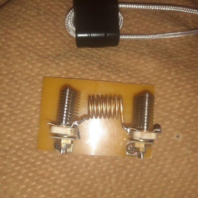

Входной фнч и шпт 1 к 1. Буду испытывать.

Испытания провалились. С шпт и фнч на входе ксв стало 2.8. Видимо с катушкой я ошибся?
Испытания НЕ провалились. :) Кто сказал, что результат испытаний всегда должен быть "успешным"? Испытания просто показали, что ФНЧ нужно делать иначе.
(Сугубо имхо, на первый взгляд витков в катушке многовато... Нет?)
73, Влад RM1F

RM1F писал(а):
Я тоже так подумал. Но анализатора нет, lc метра тоже нет, поэтому всё наобум
СообщениеДобавлено: Пт 21 авг 2020 22:06
Если приборов нет, то подключите на выход фильтра резистор на 90 Ом и настраивайте ФНЧ на частоте 28 или 29 МГц до получения КСВ=1 или около того, путем закорачивания витков и регулировки переменных емкостей, а затем подключите к УМ и еще раз на месте подстроите.
Попробую, спасибо
СообщениеДобавлено: Сб 22 авг 2020 20:16
Зарегистрирован: Пт 21 авг 2020 01:43
Сообщений: 17
Вобщем переделал шпт на входе, оставил фнч, ксв на всех диапазонах 1.5 и выше не поднимается, а для меня это показатель. Всем спасибо за помощь. 73.
