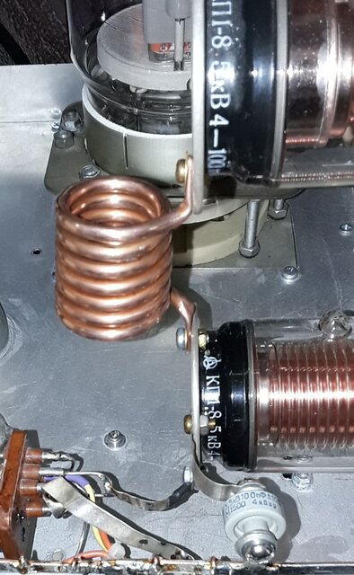

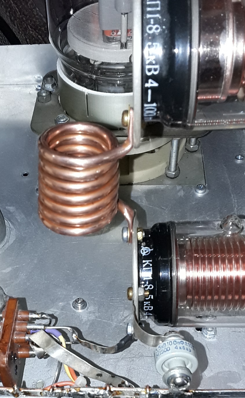

На сегодняшний день лучший результат по выходной мощности, даёт эта катушка, прямо от конденсатора БЕЗ горячего КПЕ.

Анатолий Анатольевич извините меня дурака старого, если замучил Вас прошениями. Сдесь на фото это вариант при котором РА действительно (живёт) и отдаёт максимальную мощность. Я собрал много РА которые сразу разбирал и делал снова, есть опыт. В данный момент я чувствую сердцем РА с выходным контуром очень дружит. КПЕ оба прямо (дышат), послушны любому вращению ручек настройки. Более с выходного контура не получить это точно. Входной контур (опять же) есть опыт, строит КСВ 1.2 проверенно по icom 718, 726. Оба по входу дышат, ничего не мешает им выдавать полную мощность. Но, что хочу сказать видимо нужно мне поработать с анодным дросселем и обязательно с накальным дросселем. В предыдущем РА на лампе ГК 71 я был очень удивлён, что буквально один виток на накальном дросселе, больше или менее нужного РЕЗКО влиял на выходную мощность РА. Это факт. Спасибо Вам за помощь. Буду далее экспериментировать и без нужды крайней не беспокоить. С уважением Владимир.

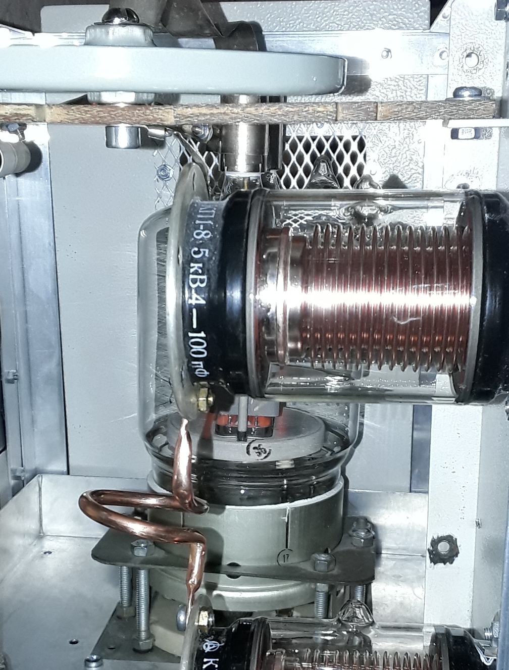

Вот последний вариант.

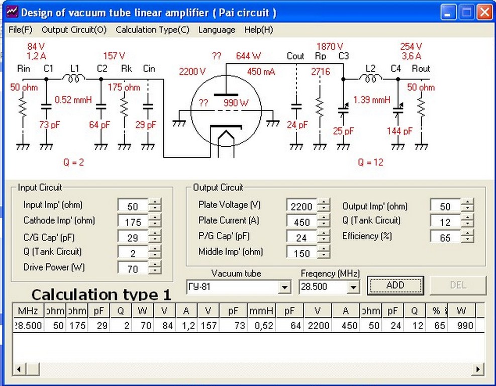

Владимир Борисович, один виток это скорее всего, что то не так. Вот скрин программы, где при анодном 2200 В параметры контура совсем не с одним витком. Еше такой момент, тот резистор на 10 Вт, который стоит между дросселем и анодом лампы, нужно перенести на другую сторону, а именно между БП и дросселем. Этот резистор скорее всего проволочный и он имеет индуктивность и свою межвитковую емкость, а она там совсем не нужна.
Если у Вас есть антенный анализатор, то можно настроить П-контур на "холодную", т.е. без подачи напряжения питания. Для этого выключаете УМ и с анода лампы на корпус подключаете резистор на 2.7 кОм, а анализатор подключаете к антенному выходу П-контура и настраиваете конденсаторами по минимуму КСВ, при этом емкости и индуктивность должны быть возможно ближе к тем, что указаны в программе.

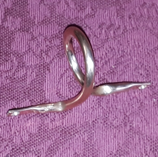

Анатолий Анатольевич. Огромное Вам спасибо, за ваше терпение и настойчивости в доказательствах, что я делаю ошибки. Всё получилось. Работает. Контур выходной дейсвительно был неправильный, от слова совсем. На фото, тот с которым работает на ура. Спасибо. С уважением Владимир.
