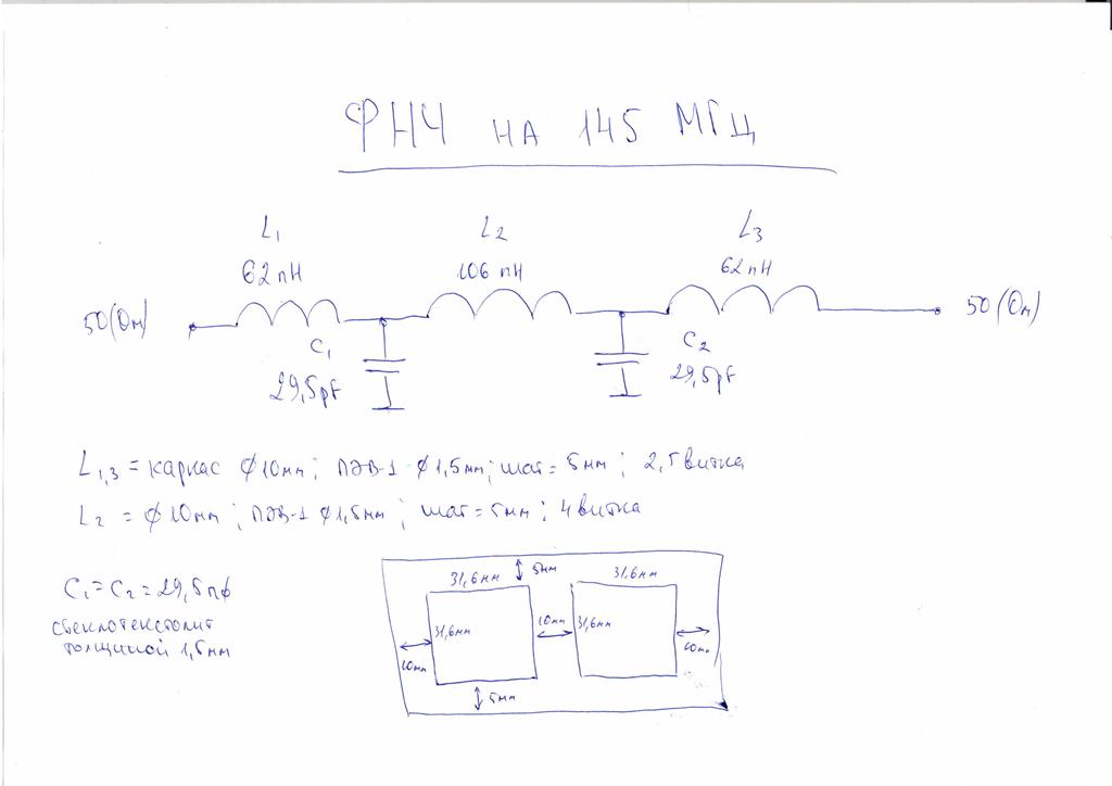

Честно не в курсе, нашел старый кусок текстолита. Померить пФ не чем. Вечером запаяю разъемы и воткну в анализатор. Посмотрю что показывает.
Ну если что, для получения емкости 31.3 пф при толщине текстолита 1.5 мм ( и диэлектрической проницаемости 5, может меняться от 4.5 до 5.5, разные текстолиты ) квадрат 32.7 мм х 32.7 мм ( площадь 10.7 кв. мм ), а при толщине текстолита 2 мм - квадрат 37.7 мм х 37.7 мм ( площадь 14.2 кв. мм ).

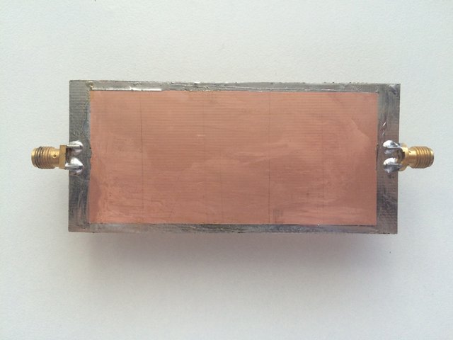

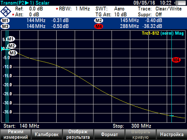

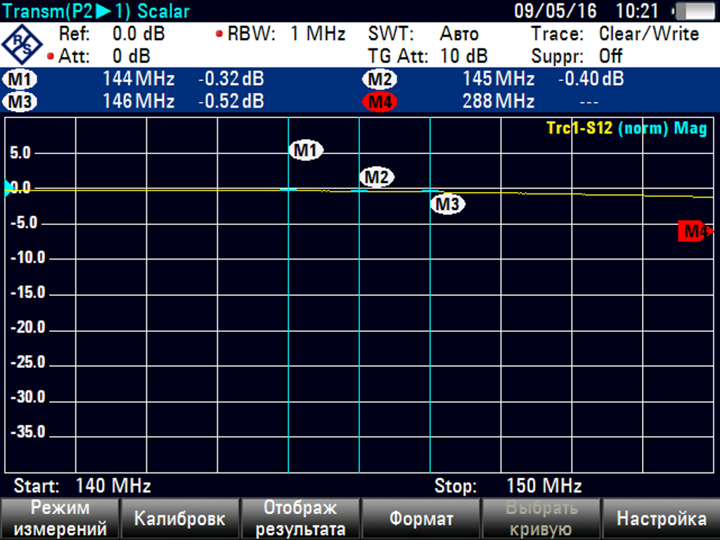

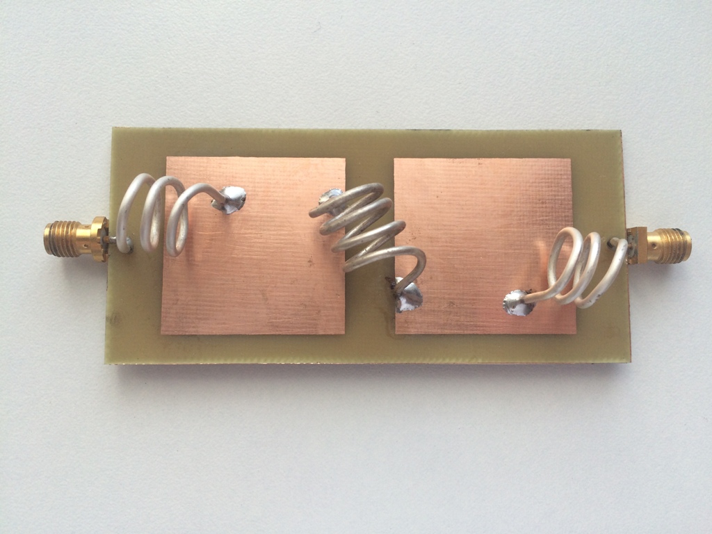

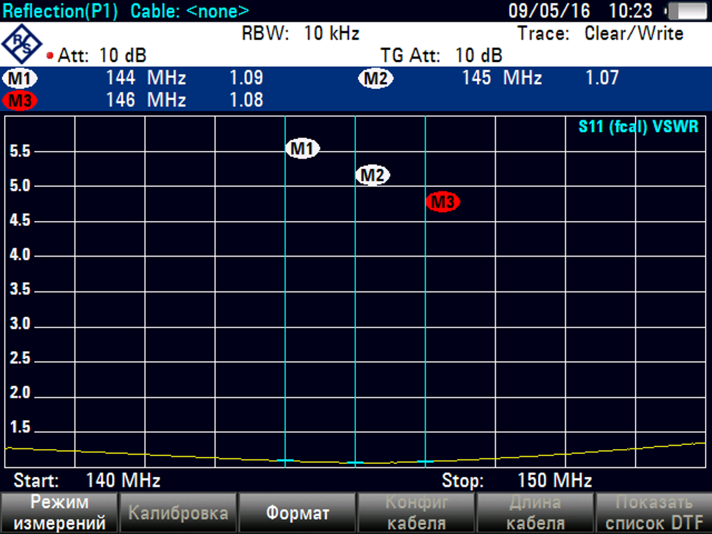

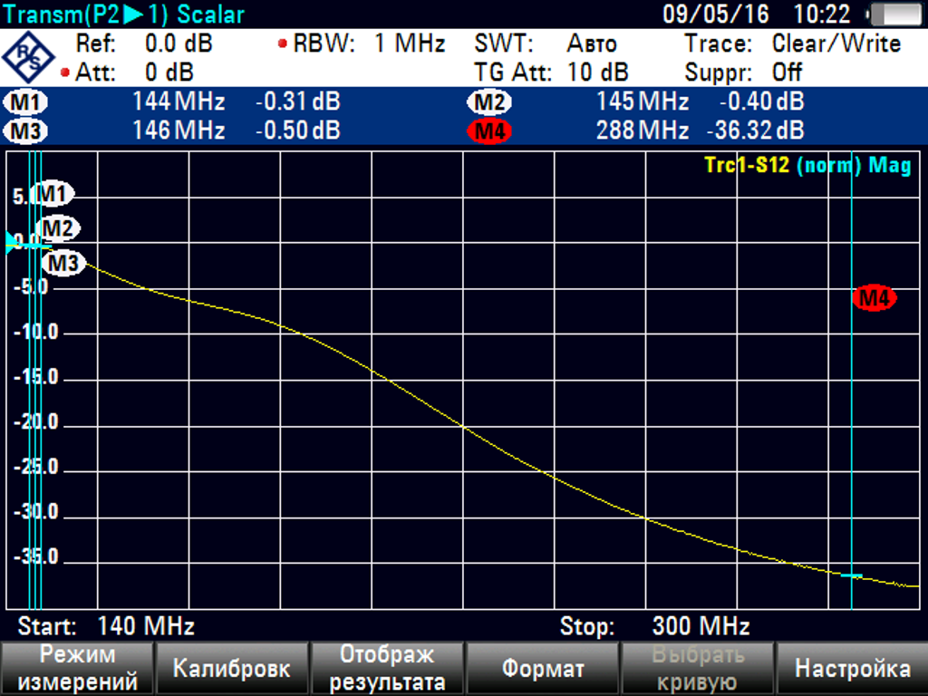

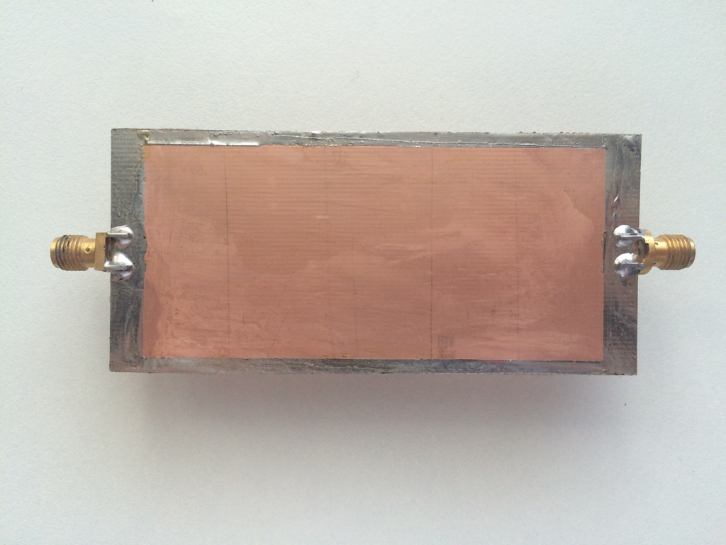

Вот ФНЧ на 145 мгц из фольгированного стеклотекстолита FR-4. На фото видна конструкция и характеристики фильтра. КСВ фильтра практически =1, это хороший немецкий прибор FSH-4 показывает сотые, на КСВ метре будет сплошная единица. Коэффициент передачи -0.3-0.5 дб. Подавление второй гармоники на частоте 288 мгц около 36 дб. Применять стеклотекстолит на 145 мгц или не применять каждый сам выбирает для себя, но цена/качество/простота изготовления/простота настройки перевешивают все доводы. Я не за, не против просто результат. ФНЧ настраивался по минимуму КСВ путем сжатия и растяжения катушек, после измерялся коэффициент передачи. На настройку фильтра было потрачено 3 минуты, а от идеи сделать фильтр и до готового результата было затрачено 50 минут, ну если оформить в корпус, то времени будет по больше.
ФНЧ на 145 из текстолита-2.jpg [ 207.92 Кб | Просмотров: 20756 ]
ФНЧ на 145 из текстолита.jpg [ 227.55 Кб | Просмотров: 20756 ]
подавл.2-ой гарм..png [ 256.45 Кб | Просмотров: 20756 ]
коэфф. перед. ФНЧ на 145 мгц.png [ 241.03 Кб | Просмотров: 20756 ]

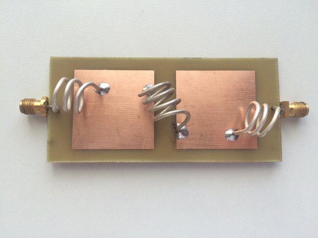

Вот конструктивные размеры ФНЧ на 145 мгц.
ФНЧ на 145 мгц из текст..jpg [ 41.83 Кб | Просмотров: 20695 ]

0,3-0,4дБ довольно прилично, всего 7 %. Видимо у меня текстолит паршивый был.

Да действительно наши, отечественные фольгированные стеклотекстолиты оставляют желать лучшего. Желательно применять FR-4, он имеет малые потери на высоких частотах, поэтому на нем можно делать печатные катушки, конденсаторы, печатные резонаторы. Что и было мной сделано в форуме про УКВ тюнер, потери соизмеримые с ФНЧ из текстолита, а сопротивление согласует от нескольких ом до нескольких килоом. Пригодность стеклотекстолита можно определить в микроволновке (старый дедовский способ), естественно удалив фольгу и поставив стакан с водой, для безопасности. Если холодный или не сильно горячий, то потери на ВЧ маленькие, если кипяток, то не пригоден.

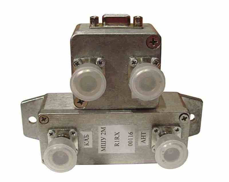

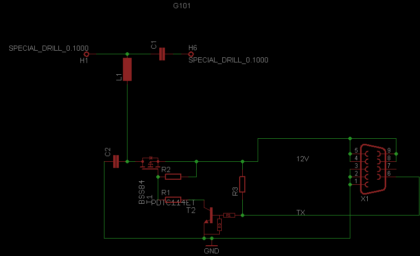

Добрый день ! Подскажите кто как коммутирует питание МШУ от трансивера? Если это важно, то у меня ts-2000.
 Заголовок сообщения: Re: 2m preamplifier (предусилитель 145МГц)
СообщениеДобавлено: Пт 02 дек 2016 20:07
Сообщений: 227
Откуда: KO58NM
я использую инжектор на полевых транзисторах.
Комментарий к файлу: схема инжектора
sch inj.png [ 6.63 Кб | Просмотров: 19647 ]
Комментарий к файлу: внешний вид МШУ и инжектора
DSC09119-1.jpg [ 18.59 Кб | Просмотров: 19647 ]
73! de R1TX
