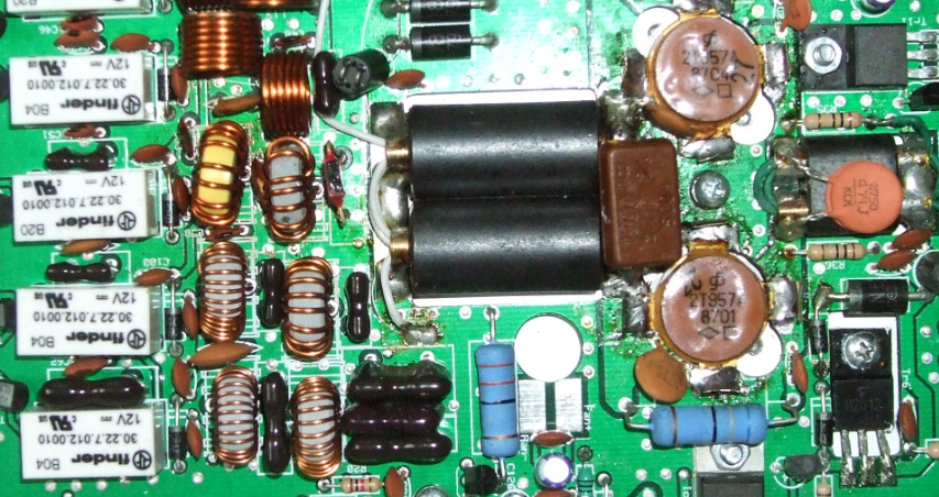

Александр если не жалко подарите мне пару кучек транзисторов кт931, кт930. А при 13.8В выходная мощность будет меньше, но лучше 60 -70 ватт, чем не рабочий трансивер. Под транзисторы SD1446 нужно будет пилить печатную плату у них фланец размещен по диагонали. У меня такие транзисторы стоят в УМ KL-400 при входной мощности 5 Вт от FT-817 на выходе 100 Вт. Ремонтировал УМ HLA-150, установил отечественные КТ957 (они тоже 28 В ), 150 Вт он уже не выдает, но около 100 Вт получается.
Перечитал тему,... ну ничего аккуратно сделано. Хотелось бы увидеть интермоду с этими транзисторами, на этом усилителе, если возможно.
Теперь знаю кто исправляет "умелую" эксплуатацию знатных SDR-щиков 8)
Я бы на поискал донора из СВ УМ-ов.
2Т957А.png [ 900.52 Кб | Просмотров: 35265 ]
