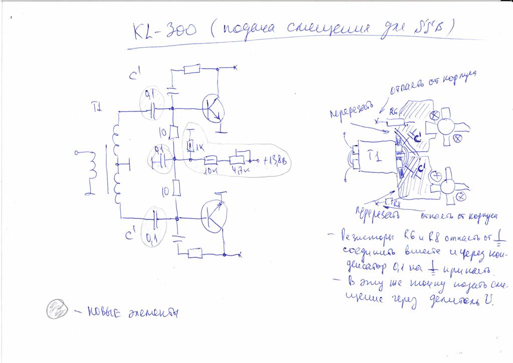

Господа!
Не бросайтесь помидорами пожалуйста!
Я знаю, что данный девайс без смещения на базах не будет линейно работать в режиме SSB.
Понимаю также, что ему на выход надо ФНЧ ставить обязательно.
Полопатил и-нет. И пока законченной нормальной доработки данного усилителя не нашёл. (а может плохо искал...)
Посоветуйте,если кто использовал этот усилитель на КВ в SSB.
А то у одного товарища с CB сайта увидел подачу смещения на базы транзисторов через два 5 ваттных резистора на диод в прямом включении и чуть не подавился!
Неужто нельзя с КРЕНки подать реулируемое напряжение смещения?
И какой ток покоя должен быть у этих транзисторов?
(ну или напряжение смещения) Для работы в линейном режиме.
Сразу ещё раз попрошу: не давать очень полезных советов выбросить, купить нормальный, собрать по нормальной схеме...

Вот схемка подачи смещения. Резисторы R6 и R8 отпаиваются от корпуса и соединяются вместе и в эту же точку конденсатор 0.1 мкФ, а второй конец конденсатора на корпус. Таким образом мы отключили резисторы по постоянке, но через емкость сохранили соединение по ВЧ. Теперь нужно отключить трансформатор по постоянке, но оставить соединение по ВЧ. Для этого нужно перерезать дорожки идущие к базам транзисторов и установить два конденсатора по 0.1 мкФ. Все, теперь через регулируемый делитель напряжения подаем смещение на среднюю точку соединения резисторов R6 и R8.
Кстати, подача смещения через диод в прямом включении это то же правильно.
Про ток покоя: начните с 300-400 мА, а там уже в зависимости от раскачки, выходной и входной мощности, нелинейных искажений, уже нужно подбирать.

По поводу подачи смещения путём мощных резисторов и диода: мне кажется это кощунство! Такую мощность у БП забирать. Да и лишний наuрев всё-ж ни к чему.
А где-то на форумах среднюю точку входного трансформатора отрывали, чтоб смещение подать...
Ну хорошо бум пробовать аккуратненько.
Спектроанализатора правда жаль нет.
Ну а в CW в принципе он и с отсечкой будет работать. :-) (не особо люблю SSB).
А в общем, посмотрел схему чисто КВ усилителя RM HLA-150 - то же самое, те же транзисторы только смещение, ФНЧ, КСВ метр, и куча автоматики. (не по карману пока).

Про термостабильность работы не забываем.У меня такой же kl300/p грелся даже без смещения градусов до 43.То есть обдув надо.И еще вопрос-одинаковое ли там напряжение смещения,может надо подбирать индивидуально,контролируя под двухтональным сигналом.И не лучше бы на прием запирать оба транзистора.
Ага,только транзисторы запасные сразу заказать надо.
