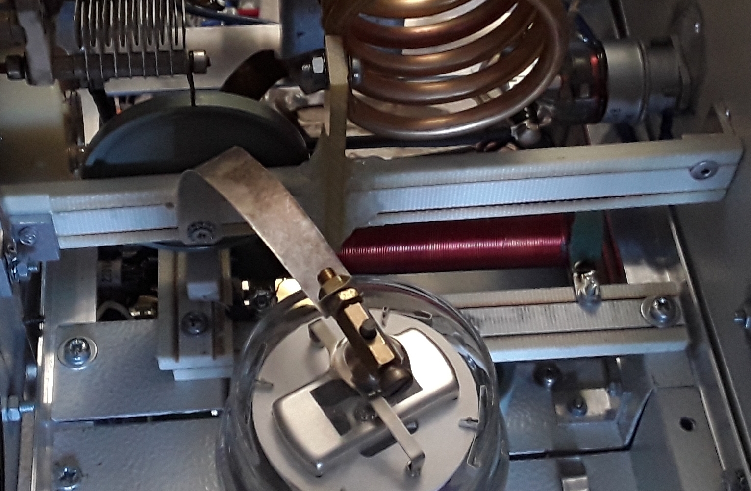

Всем добрый день. Помогите пожалуйста разобраться с неожиданно возникшим вопросом. Как более правильно в моей конструкции подключить питание анода? Отдельным проводом от пипки анода или можно от проходного конденсатора. Выход дросселя справа (торчит винт). С уважением Владимир.

Можно отдельным проводом к аноду лампы, но как правило анодный дроссель, точнее его конец, желательно размещать ближе к выводу анода. У Вас получатся провода очень длинные и из-за этого возможны возбуды(сильная обратная связь со входа на выход лампы). Размещать разделительный конденсатор и дроссель, нужно как можно ближе к аноду, в идеале это анод лампы и с одной стороны разделительный конденсатор, с другой дроссель, установленные в верхней части лампы, т.е. сверху.

Добрый вечер Анатолий Анатольевич. Я именно об этом и думал, задавая здесь вопрос. Переделывать очень трудно. Понимать Ваш ответ как приговор или есть шанс?

Если я Вас правильно понял, то участок от точки А (проходной конденсатор) до точки В (анод лампы) и далее до точки С (анодный дроссель) должен быть минимально коротким. Прошу меня простить я инженер-конструктор и некоторые важные требования к ТУ, сейчас могу получить только видимо от Вас. Вот поэтому возникают вопросы.
1. Нагрев лампы. На сколько близко допускается ставить проходной конденсатор К15у1 - 30 кВар?
2. Какой из двух проводников от анода лампы (В-А) или (В_С), более критичен к длинне проводника? (Извините если вопрос может быть и глупый).

Температура конденсаторов К15У1 до +155 градусов, вот за него желательно не выходить. При параллельной схеме питании анода лампы, дроссель и П-контур подключены параллельно выходу, поэтому скорее всего лучше что бы оба проводника были короткими и широкими, что бы уменьшить собственную индуктивность этих проводов.

Добрый день. Понял. Спасибо. Значительно приблизить конденсатор возможность есть. Ещё один возможно глупый вопрос....можноли сократить путь от дросселя к аноду, установкой к имеюшемуся дросселю, последовательно ещё одного анодного дросселя в коплекте с конденсатором фильтробразующим? Или переделать дроссель и загнуть его на 45 градусов? С уважением Владимир.

Конечно можно, только сделать его с шагом и индуктивность должна быть раз в 10 больше индуктивности катушки П-контура, ну т.е. если у Вас УМ только на 28 МГц, то достаточно будет 10-15 мкГн, после него конденсатор на корпус, а тот дроссель пускай остается, для дополнительной фильтрации напряжения питания. Просто для 28 МГц у него очень много витков.

Очень обрадовали! Спасибо! Всё сделаю в лучшем виде.
