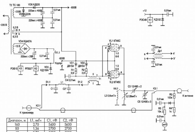

Проще говоря имеется в виду вот такой усилитель. Автор RA6LFQ.
Тема сама по себе довольно любопытная.
PS прочитав название темы, сразу вспомнил тему про полуволновые диполи, запитанные с конца- также непонятно и интригующе звучит.
pa с заземленным анодом.jpg [ 56.81 Кб | Просмотров: 24427 ]
