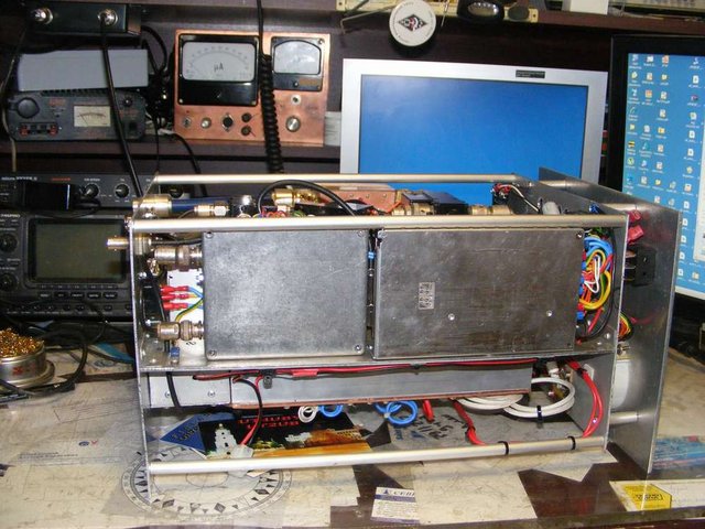

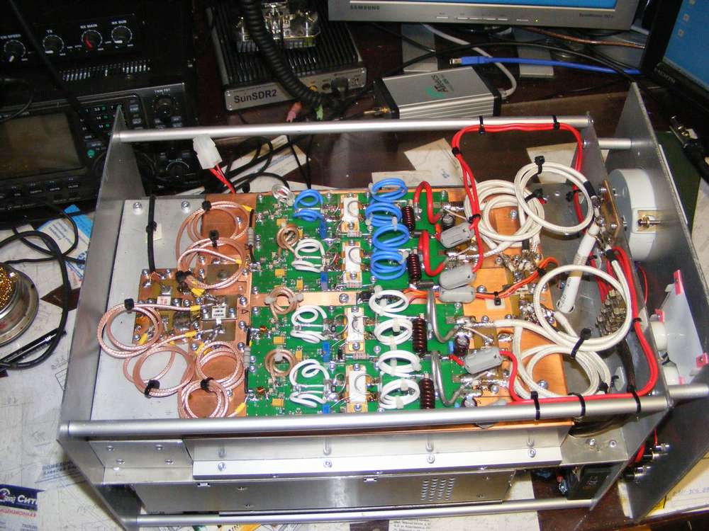

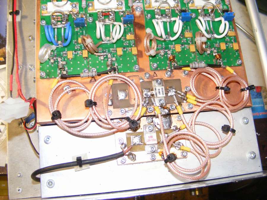

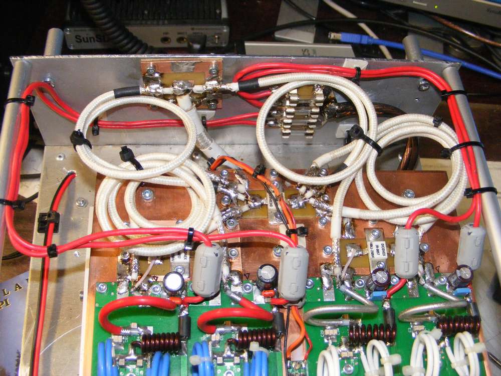

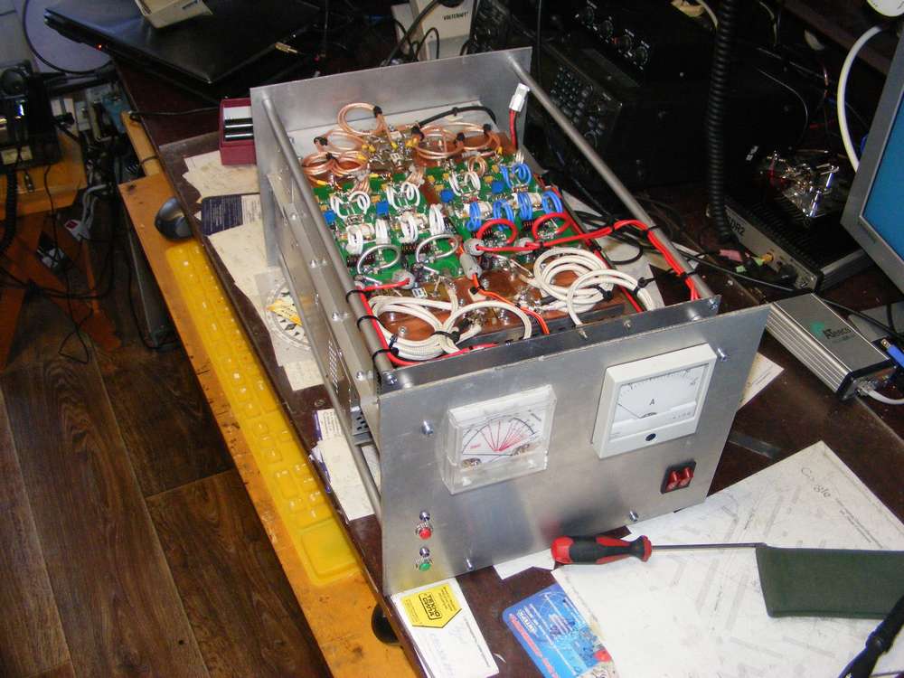

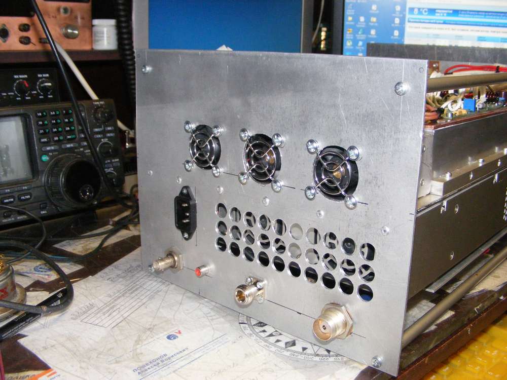

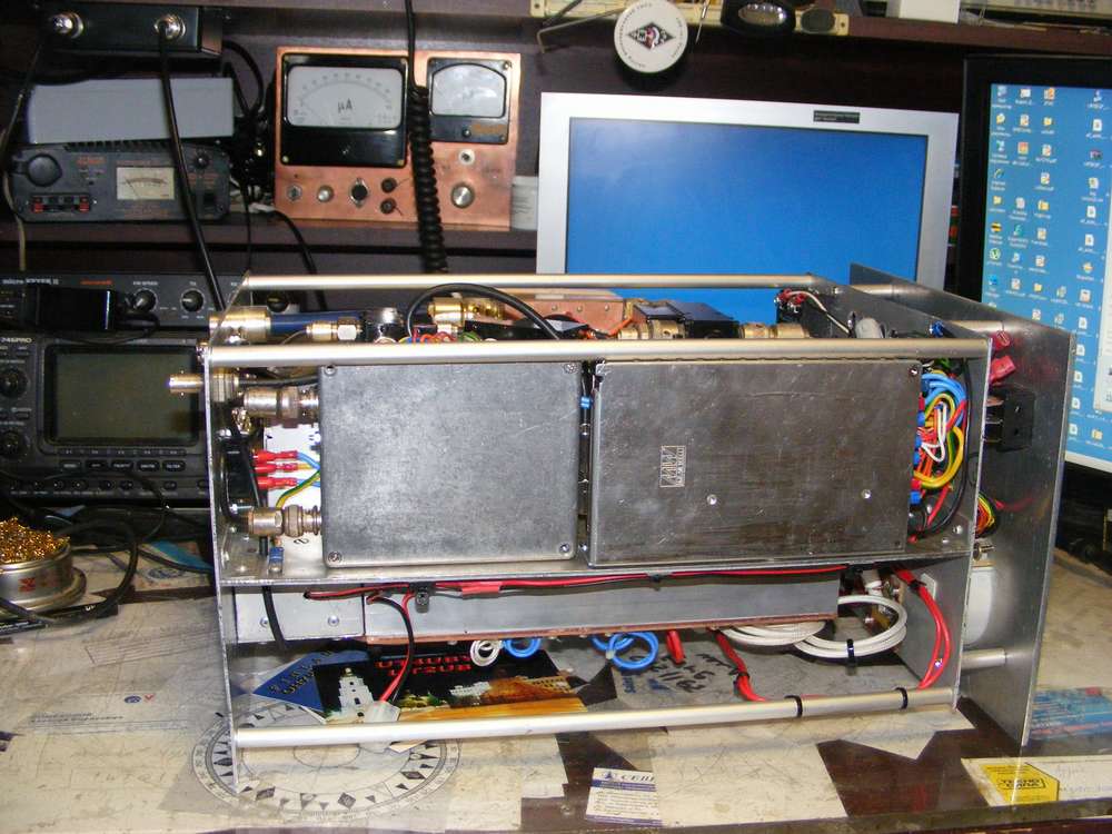

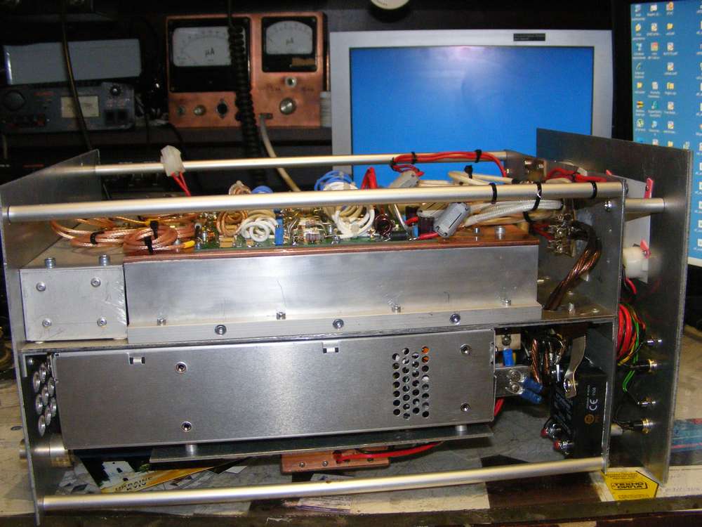

Усилитель на 144 мгц на паллетах....
TPA_ua1ald 009_thumb.jpg [ 112.36 Кб | Просмотров: 32046 ]
TPA_ua1ald 008_thumb.jpg [ 113.35 Кб | Просмотров: 32046 ]
TPA_ua1ald 007_thumb.jpg [ 96.69 Кб | Просмотров: 32046 ]
TPA_ua1ald 004_thumb.jpg [ 83.81 Кб | Просмотров: 32046 ]
TPA_ua1ald 003_thumb.jpg [ 84.91 Кб | Просмотров: 32046 ]
TPA_ua1ald 002_thumb.jpg [ 90.8 Кб | Просмотров: 32046 ]
TPA_ua1ald 001_thumb.jpg [ 113.48 Кб | Просмотров: 32046 ]

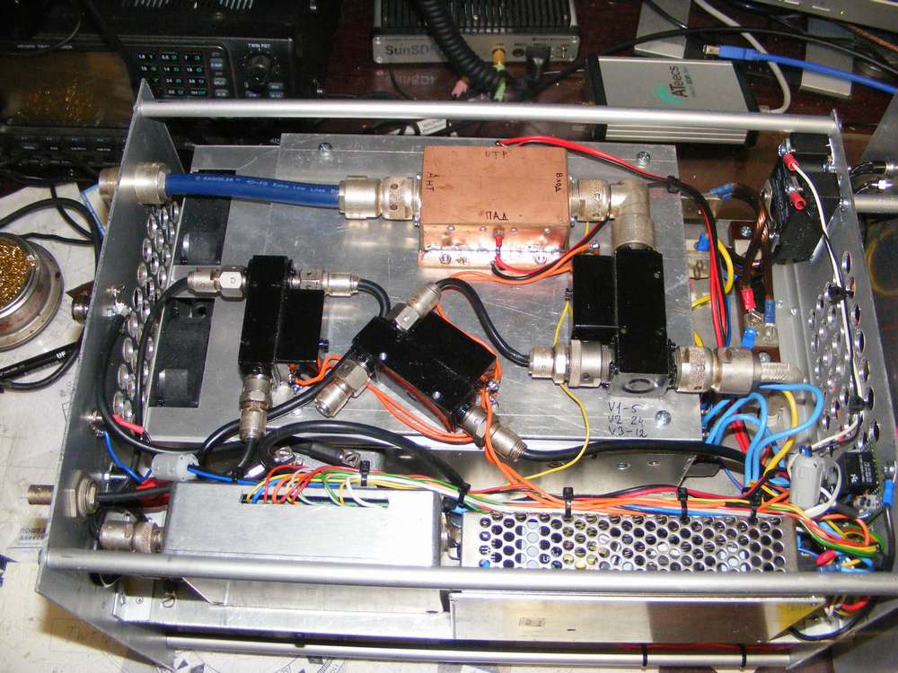

Добрый день,
если можно хотелось бы посмотреть более подробно фотографии входной части. Входной аттенюатор и т.д..

To UA3TFA,посылаю...
TPA_144_9.jpg [ 95.26 Кб | Просмотров: 31771 ]

To ew3abc… Сделать усилитель меня подвиг Александр RA1AW, за что ему большое спасибо. Устал таскать на дачу блок питания к ГУ-74Б… Купил корпус от компьютера, заказал на EBAY - 4 паллеты, 1,5 квт блок питания. Написал письмо F1TE – получил от него плату защиты и контроля температуры. Аттенюаторы и балластные резисторы заказывал на EBAY. В итоге получил усилитель, хотя не то что я хотел. Я хотел чтобы раскачка была до 8 вт, чтобы работать на SUNSDR2, а тут 35-40 вт (3дб аттенюатор), и потребляет 36А при 51 в. Уже родилась идея вместо 4 паллет поставить один транзистор – там 26А при 50 в и раскачка 3-4 вт… Скажите как ВАШЕ имя?
