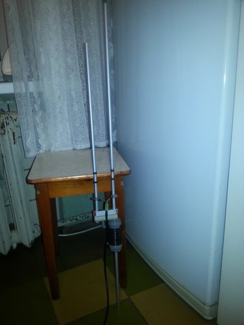

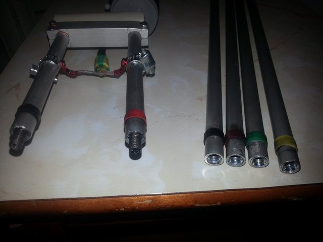

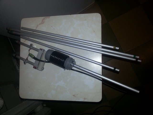

Собственно, ничего особенного. Обычная J-антенна, беспроигрышный вариант для начинающего. Но этот вариант - второй, мобильный, для прогулок, выездов, командировок, путешествий, отпусков. Длина в разобранном виде - не более 0,5 метра (бросить на дно вещевой сумки).
Конструкция. Трубка D10 из Максидома, дюралька. Разжимные цилиндрические анкеры М6 и центровочные винты (с острием с одного торца) - из магазина Метизы. Кусок пластиковой водопроводной трубы для балуна - тоже из Максидома. Оттуда же хомутики для подключения фидера. Трубка нарезана на отрезки длиной не более 500 мм, с торцов забиты анкеры и закручены центровочные винты. Чтобы не перепутать колена при сборке, нанесены метки из термоусадки. КСВ получился 1,07. Частота - 145 МГц.

Антенна в сборе (верхушка не влезла).

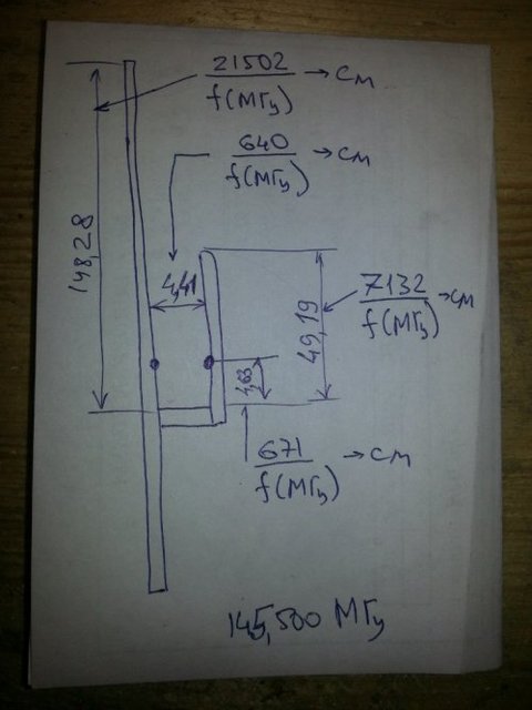

Эскиз основных размеров.
Балунов два: один из 4-х колечек из феррита 600НН у точки подключения, второй - на водопроводной трубе диаметром 32 мм - 11 витков. Кабель RG-58.
Остальное спрашивайте - отвечаю.
