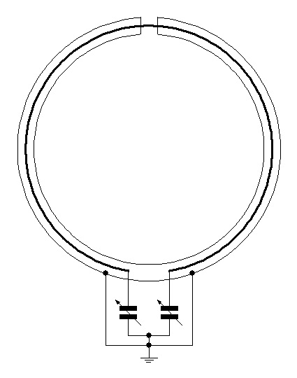

Доброго времени суток коллеги!
Года 2 назад в каком-то из чатов (то ли телеграмм, то ли вайбер) обсуждали экранированные магнитные рамки. Материала по данному вопросу в интернете крайне мало и кто-то из местных коллег скидывал PDF по практическим исследованиям данного вопроса. В частности, там был описан вопрос по выносу ёмкости из единого экранированного контура. Может у кого этот файлик есть? Просьба поделиться, не могу за давностью у себя этот файлик найти.
Акцентирую, вопрос не по обычным всем известным рамкам, а именно по экранированной рамке.
ПС: просьба на ближайшие ссылки по обычным магнитным рамкам не кидать - оно не нужно, в радиусе 10 страниц гугл и яндекс уже исследован, там лежит давно облизанная и известная классика.
Комментарий к файлу: Что бы было понятно о чём речь.

PDF:
http://www.n6rk.com/loopantennas/pacificon.pdf
Реализация:
http://www.n8mr.com/loop.html

Оно самое! Большое спасибо!
