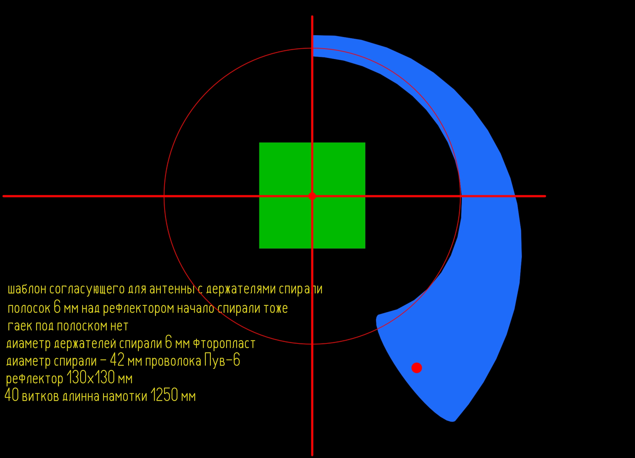

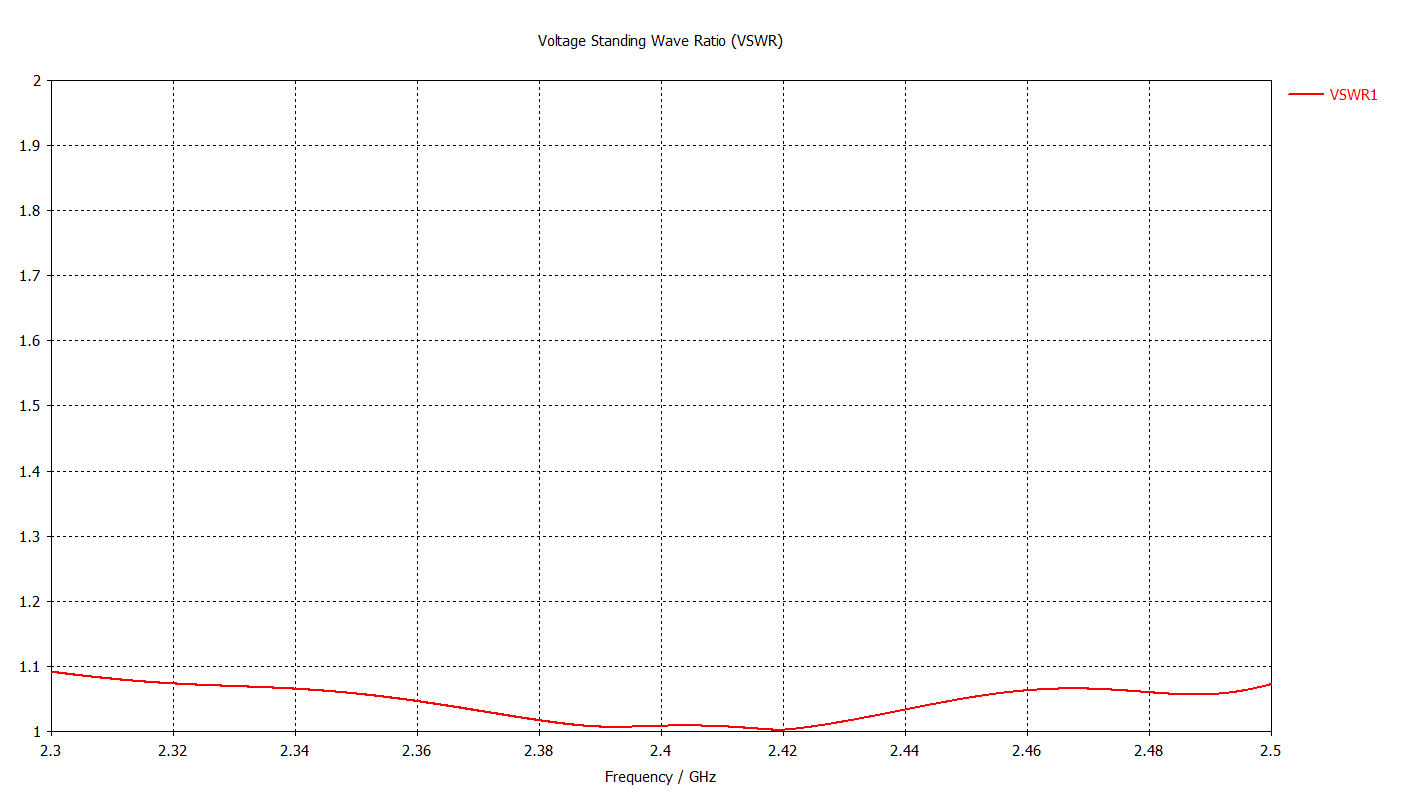

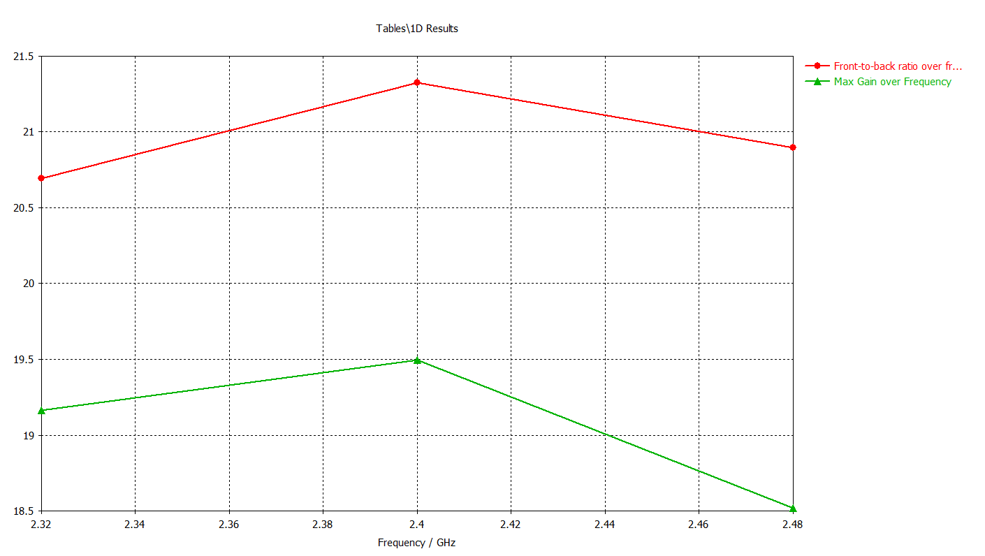

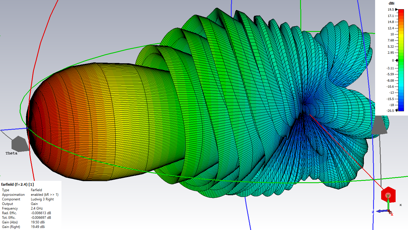

Антенна на частоту 2400 МГц 40 витков спираль на фторопластовых держателях на алюминиевой траверсе 15х15 мм. Диаметр спирали 42 мм, держатели 6 мм, проволока ПУВ-6. Длинна намотки 1250 мм. Рефлектор 130х130х2 мм.
Шаблон согласующего и графики характеристик прикреплены в сообщении.
шаблон согласующего траверса_15мм и держатели спирали.zip [11.9 Кб]

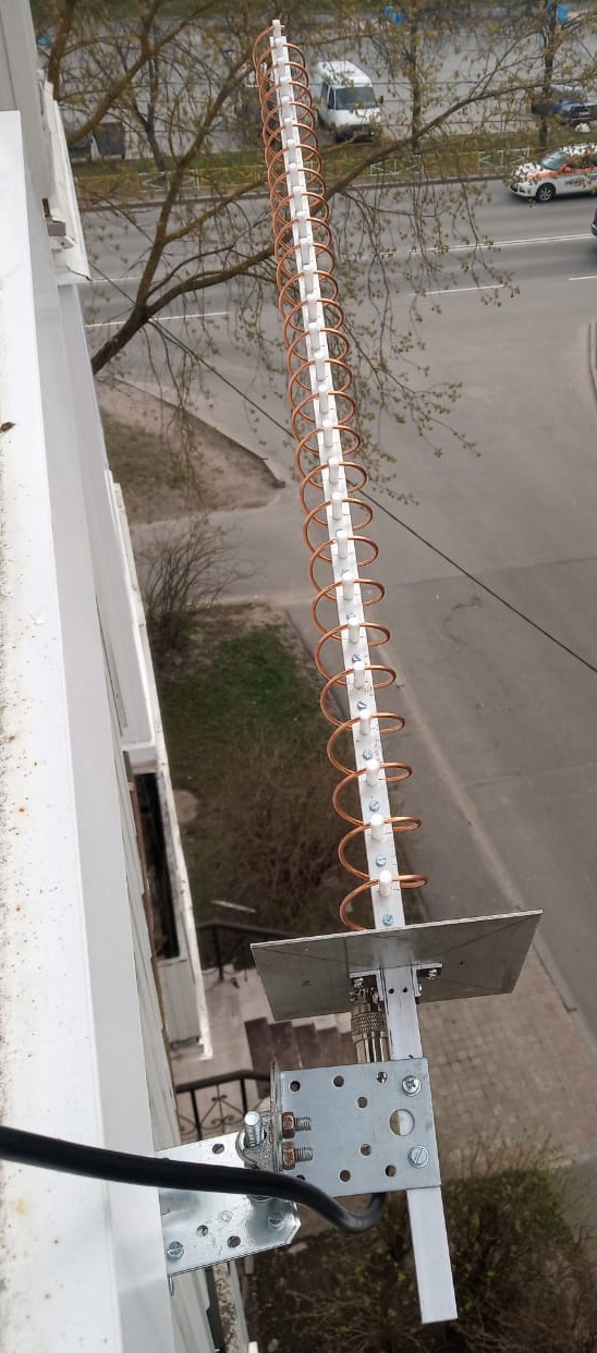

Антенну сделал, но пришлось корректировать согласующее. Вероятно сказалось влияние болтов проходящих через траверсу и вкрученных на 5 мм в каждый фторопластовый держатель спирали. После настройки полоска согласование стало как на приведенном графике.

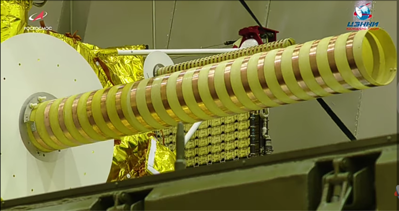

Shur писал(а):
Давно это было, но нашёл я скрин своих расчётов. Помню я пришёл к выводу, что основная проблема при разработке спиральной антенны - большая ёмкостная реактивность во входном импедансе. Что подвигло меня на решение изготавливать антенны с проводником плоского сечения. На скрине один из вариантов моих расчётов для 75 Омного входа.
Сегодня показали антенну как у вас будет применяться на спутнике Арктика - М
https://youtu.be/MfLbiW63x1A
