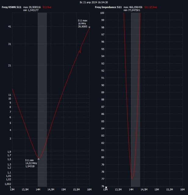

Похоже, все антенны уже установлены и испытаны ), а я только начинаю. У меня вопрос к владельцам вращаемых антенн. Какой азимут на VK,ZL Вы устанавливаете? Если смотреть по DX-атласу, то примерно 90 градусов. Какие территории попадают на 270 градусов? Предполагаю рамочную антенну с переключением на два направления. Треугольник или прямоугольник 1:3 еще не определился.

Сегодня со второго раза поставил вертикальную дельту на 20м, пока один элемент.
А в первый раз размеры брал из таблицы, в которой ссылаются на статью Барского. Резонанс получился на 15,5 мгц при периметре 21,26 метра. Вот эта таблица.
Согласно статье А. Барского , максимальное усиление антенны при А/H = lg(100F).
Вот получившиеся размеры для любительских диапазонов:
F, Mhz ... 3.6 ....... 7.02 ..... 10.11 ..... 14.1 ...... 18.08 ..... 21.1
H, m .....14.35 ..... 6.75 ...... 4.48 ...... 3.09 ....... 2.34 ..... 1.97
A, m .... 36.69 .... 19.22 .... 13.47 ..... 9.73 ....... 7.63 ...... 6.56
L, m ..... 83.28 .... 42.70 .... 29.65 ... 21.26 ..... 16.58 .... 14.21 - периметр Дельты
B, m ..... 23.29 .... 11.74 ..... 8.09 ..... 5.76 ....... 4.48 ...... 3.83
GP,m .... 19.83 .... 10.17 ..... 7.06 ..... 5.06 ....... 3.95 ...... 3.38
Повелся на авторитет и не проверил (((.
С уважением, Николай.
СообщениеДобавлено: Вс 21 апр 2024 19:58
Сообщений: 291
Вот что показал Nano VNA H4. Сделаю трансформатор из РК75 и можно проверить работой в эфире.

СообщениеДобавлено: Пн 22 апр 2024 12:33
А почему трансформатор из 75 Омного кабеля, у антенны и так входное 75 Ом?
СообщениеДобавлено: Пн 22 апр 2024 20:00
Сообщений: 291
Это мои мысли опережают события ))). Я же собрался двухэлементную делать, а там 112 ом .
