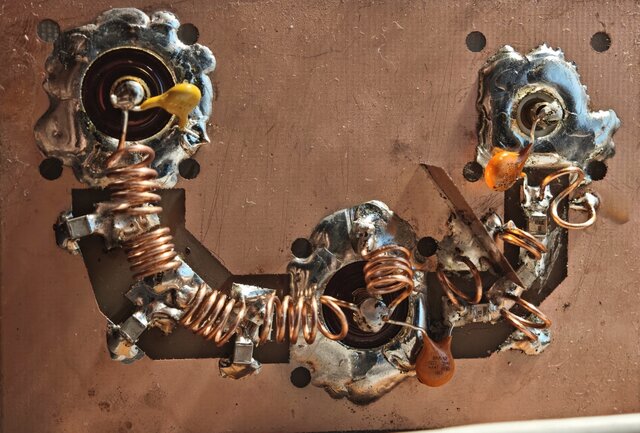

Может быть штырек разьема просто укоротить?

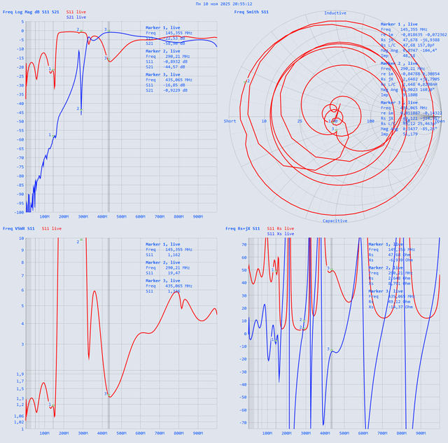

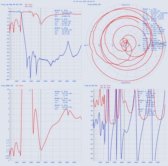

Конечно лучше пересчитать, к тому же фильтр солюшен это позволяет. В программе уже есть возможность сразу рассчитывать диплексер, только частоты среза желательно брать подальше от рабочей полосы, процентов на 10-15, тогда и потери в рабочей полосе будут меньше. Разъемы so-239 не предназначены для работы на укв, у них ненормированное волновое сопротивление и они имеют очень большие потери на укв. Есть такие разъемы с полувоздушным диэлектриком, но и это компромисс. Лучше применять N-типа или СР-50 (типа BNC). Отечественные СР-50 держат 200 Вт на 3 ГГц. Можно SMA разъемы, тоже очень хорошие, 100 Вт держат спокойно. Катушки в ФНЧ лучше размещать "зигзагом", а в ФВЧ в "шахматном порядке", т.е. конденсаторы в одну линию, а катушки чередуя сверху и снизу, для уменьшения взаимного влияния, ну и как следствие увеличения ослабления в не рабочей полосе.

Добавил на общий разъем катушку с фильтром пробкой на 290 МГц. Поставил перегородку между катушками на ФВЧ части диплексера. Перенастроил. Немного увеличилась режекция. Замеры на графиках:
Штырек разьема пока не трогал, в планах спилить его, оставив 1 мм. При замерах свободный порт заглушен эквавалентом 50 ом ( в прошлый раз замерял без 50 ом)
