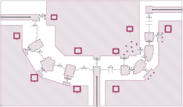

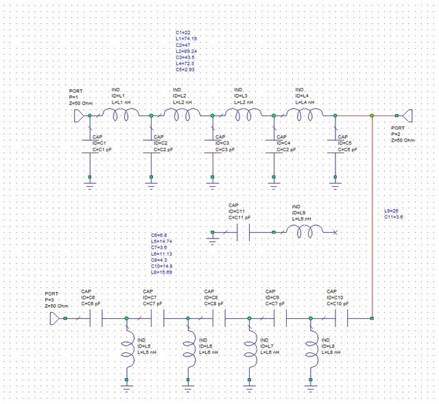

Тоже попытался рассчитать и сделать диплексер на 145\435 МГц
435.JPG [ 81.57 Кб | Просмотров: 679 ]
145.JPG [ 80.63 Кб | Просмотров: 679 ]

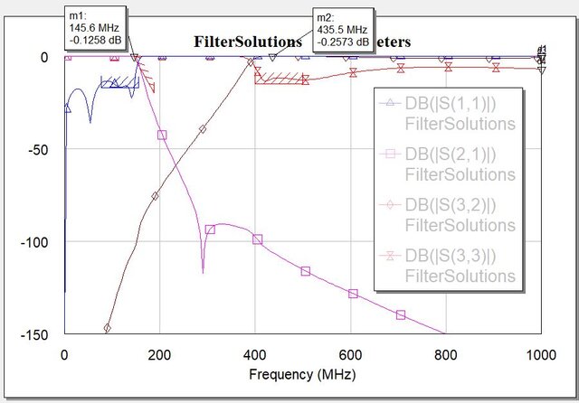

А почему нельзя было сразу рассчитать диплексер, программа это позволяет, а просто соединить в параллель ФНЧ и ФВЧ нельзя. Слишком близко выбрана частота среза, я бы выбрал 160 МГц и 350 МГц. Разъемы для УКВ не подходят.

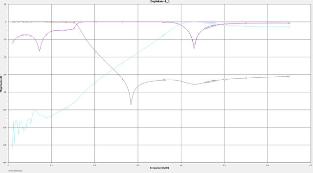

Я диплексер оптимизировал вручную, соединив ФНЧ и ФВЧ в программе AWR и проверил в Sonnet. Последнюю использовал чтобы проверить - как будет влиять паразитная емкость контактных площадок на плате. График из Sonnet и AWR прилагаю.
Придется пересчитывать диплексер заново в Filter Solution и делать наверно по-новой. {as_book1}

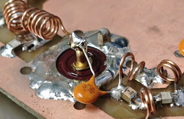

Конечно лучше пересчитать, к тому же фильтр солюшен это позволяет. В программе уже есть возможность сразу рассчитывать диплексер, только частоты среза желательно брать подальше от рабочей полосы, процентов на 10-15, тогда и потери в рабочей полосе будут меньше. Разъемы so-239 не предназначены для работы на укв, у них ненормированное волновое сопротивление и они имеют очень большие потери на укв. Есть такие разъемы с полувоздушным диэлектриком, но и это компромисс. Лучше применять N-типа или СР-50 (типа BNC). Отечественные СР-50 держат 200 Вт на 3 ГГц. Можно SMA разъемы, тоже очень хорошие, 100 Вт держат спокойно. Катушки в ФНЧ лучше размещать "зигзагом", а в ФВЧ в "шахматном порядке", т.е. конденсаторы в одну линию, а катушки чередуя сверху и снизу, для уменьшения взаимного влияния, ну и как следствие увеличения ослабления в не рабочей полосе.

Добавил на общий разъем катушку с фильтром пробкой на 290 МГц. Поставил перегородку между катушками на ФВЧ части диплексера. Перенастроил. Немного увеличилась режекция. Замеры на графиках:
Штырек разьема пока не трогал, в планах спилить его, оставив 1 мм. При замерах свободный порт заглушен эквавалентом 50 ом ( в прошлый раз замерял без 50 ом)

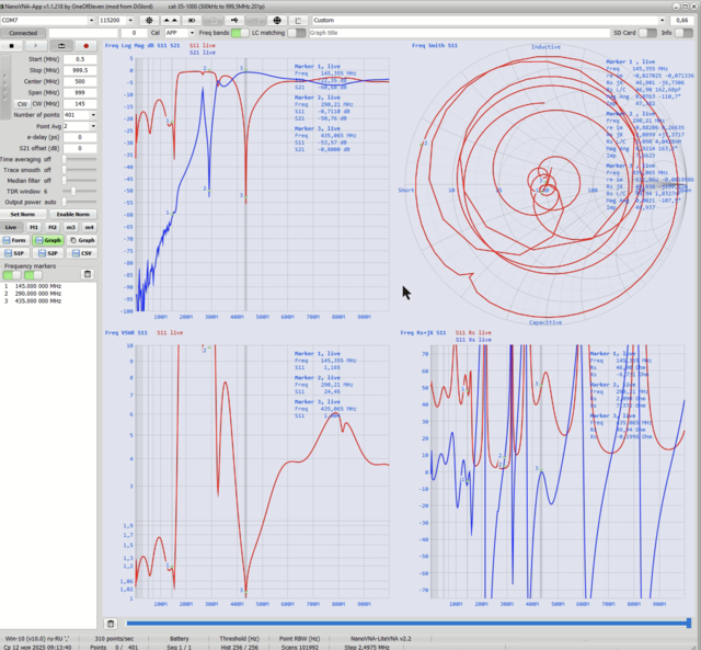

ФВЧ на 435 МГц лучше настроить не удается( Не понятное поведение графика в районе частоты 350 МГц - возможно мешают паразитные емкости платы. По потерям думаю что результат меня устроит получившийся. Да и 50 ом через фильтр в полосе пропускания хорошо видно. Жду разьемы, чтобы спаять кабеля и проверить диплексер на трансивере.
IMG_20251112_091452.png [ 751.66 Кб | Просмотров: 335 ]

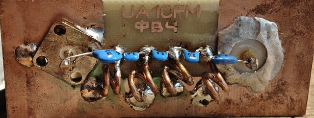

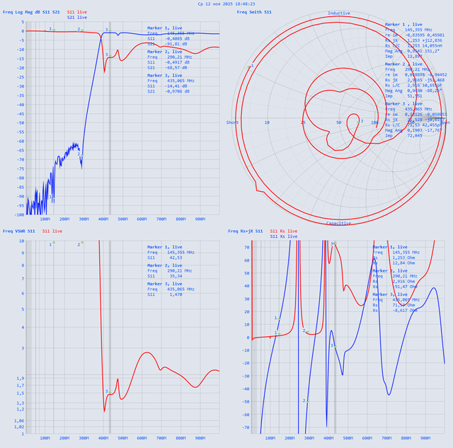

У простого ФВЧ на 435 МГц с 4 катушками АЧХ получается вот такое. И в районе 350 МГц все пормально, в отличие от предыдущей конструкции.
IMG_20251112_184704.jpg [ 977.35 Кб | Просмотров: 285 ]
nanovna-litevna_2025-11-12_18-48-23.png [ 286.16 Кб | Просмотров: 285 ]

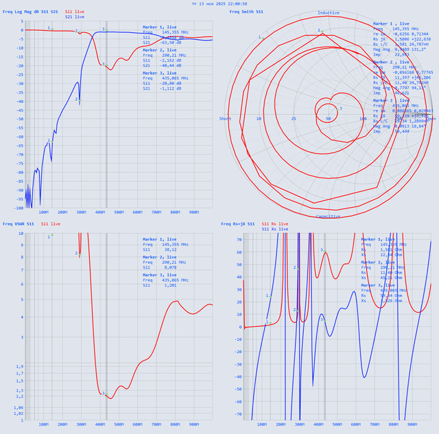

Покрутил номиналы конденсаторов в AWR {as_book1} и в результате изменил емкость конденсатора идущего с разъема на ФВЧ, перестроил катушки - график стал гораздо широкополоснее и ушла проблема на частоте 350 МГц
nanovna-litevna_2025-11-13_22-00-58.png [ 302.23 Кб | Просмотров: 198 ]
