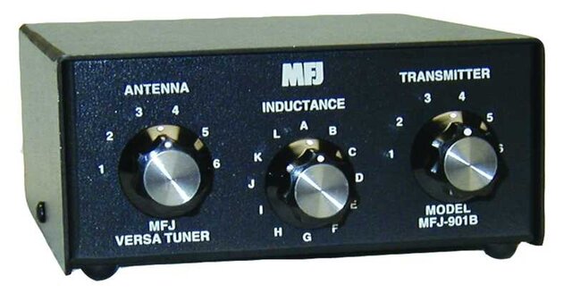

MFJ-901B - Антенный тюнер. 1.8-30 МГц, 200 Вт PEP.
А этот имеет режим "обхода"?

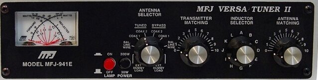

Нет, этот не имеет режим "обход". Вот на фото этот имеет. Если на СУ будет написано "BYPASS", то значит есть режим обхода. Если Вы уже купили тюнер без "обхода", то можно установить внешний переключатель.
000.jpg [ 46.39 Кб | Просмотров: 2253 ]

MFJ-941E - один из неплохих ручных тюнеров. Диапазон входных сопротивлений широкий. Вход для верёвок есть. Байпас есть.
