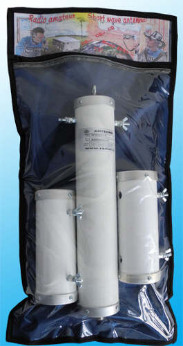

Коллеги расскажите про эту антенну, может кто то предложит что то другое приобрести, антенна с виду очень проста в установке на полевых днях и просто выездах. Весит не много, да и отзывы в тырнете вроде нормальные.
В общем жду комментарии об антенне. За ранее спасибо за внимание )Изображение

Это очень компромиссная антенна.
Везде на всех пяти диапазонах всего по чуть чуть. На прием так себе. Будет еще зависеть на что будете слушать.
Как высоко подвесите ее. Как далеко она будет от окружающего Вас железа, бетона, деревьев, всяких кабелей и линий.
Это из той серии, что "бесплатный сыр бывает только в мышеловке".
Лучший вариант всегда это - одна антенна-один кабель-один диапазон! Вы же это уже отлично знаете и сами с усами!
Вобьете в нее киловатт, как многие в Питере , Вас услышат далеко, так же многие, а Вы в Питере с вашими Питерскими шумами на диапазонах - примерно на Ваш киловатт будете слышать и отвечать 3-5 корреспондентам из ... десяти.
Наблюдал неоднократно, как работают и слышат в Питере дальних корреспондентов наши известные и уважаемые коллеги с 1-3 квт.
Пожалуйста не обижайтесь на меня, Вы сами спросили, а я ответил честно и конкретно ...

На резонансы антенны W3DZZ оказывает влияние высота подвеса и качество земли. Именно это объясняет несколько отличающиеся данные антенны W3DZZ, приводимые разными авторами.
Использование антенны W3DZZ имеет смысл лишь при линии питания с небольшими потерями (толстый и/или короткий коаксиал) и наличия в трансивере тюнера, позволяющего "вытянуть" КСВ до 5…7.

Это еще раз повторяет все, что уже было сообщено выше. :wink:
А доп.тюнер к этой антенне - еще более усугубит и так весьма скромные и компромиссные параметры, до входа в полотно антенны ничего не дойдет, все самое полезное для DX уйдет на землю в тюнере, не добравшись до излучателя .
Видите, уже в ход пошли аргументы с показателем КСВ от 5 до 7. :D
Цена этой антенны + тюнера и пшик на передачу ... :(

80 м по КСВ не более 2 3.5-3.8 МГц
40 м по КСВ не более 2 7.0-7.2 МГц
20 м по КСВ не более 2 14.0-14.35 МГц
15 м по КСВ не более 1,5 21,0-21,32 МГц
10 м по КСВ не более 2 28-29,5 МГц
Импеданс, Ом50 Тип разъема
SO-239
Максимальная мощность, Вт 1000 (SSB, CW)
Длина антенны, м 36
Масса антенны, кг 2,35 Это антенна от радиала-про КСВ 5-6-сказки,вся продукция данного предприятия отвечает заявленным параметрам-много читал и сам использую несколько произведений -доволен,от подвеса конечно много зависит,да R1CN УКВ от них (RADIAL) видел с Питера вез

На даче подвесил.
Как компромисс, работает не плохо.
Yaesu FT-847 100W

Полностью согласен. На кабель РК50-7 длиной 40 метров и 100 W TS-2000X
сделал на 20м все континенты, на 40м пока не достал Бразилию в PSK.
Использую самодельную на крыше 9 эт. Верхняя точка средняя на высоте 6 м от крыши. Параметры несколько хуже. Мой вариант http://cqnovgorod.ru/smf/index.php?topic=630.0
Лучше всего на каждый диапазон иметь стек из двух Яги по 5 элементов на Унже высотой 30 -50 метров. Но всякий интерес к работе в эфире пропадет через пару месяцев. DXов не будет. :D
