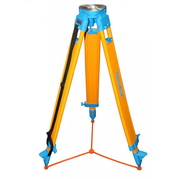

Зацените-ка треногу по-теме:
-70-geobox_2.jpg [ 38.86 Кб | Просмотров: 10139 ]

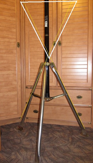

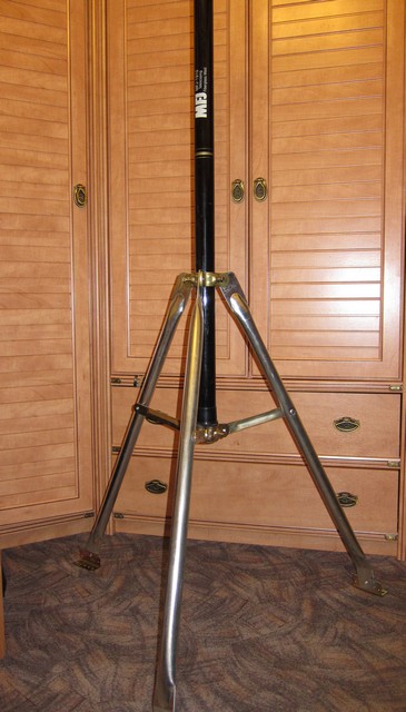

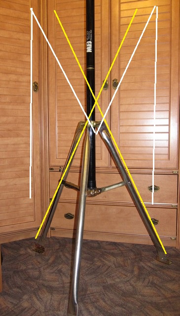

СообщениеДобавлено: Вт 30 апр 2013 00:00
Ну вот, как и хотел, разжился треногой для мачт. В плоских подпятниках - отверстия. Можно втыкать костыли в землю для устойчивости. В ближайшие выходные надеюсь испытать в полевых условиях.
Трипод.jpg [ 72.24 Кб | Просмотров: 9774 ]

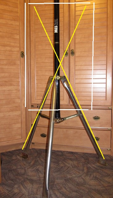

Классная тренога Олег! При наличии двух удочек можно дополнительно "построить" :
- проволочную "Дельту"
- проволочный "QUAD"
- "М" или "П" антенну
И вообще есть поле деятельности для "очумелых" скаутских ручек ... {as_gotow02}
Delta.jpg [ 94.61 Кб | Просмотров: 9717 ]
Quad.jpg [ 95.62 Кб | Просмотров: 9717 ]
M_ant.jpg [ 99.04 Кб | Просмотров: 9717 ]
М.А.К.

Да, спасибо за идеи. Чего-чего, а удочек в хозяйстве - навалом. Посмотрим на что эта тренога годится после полевых испытаний.

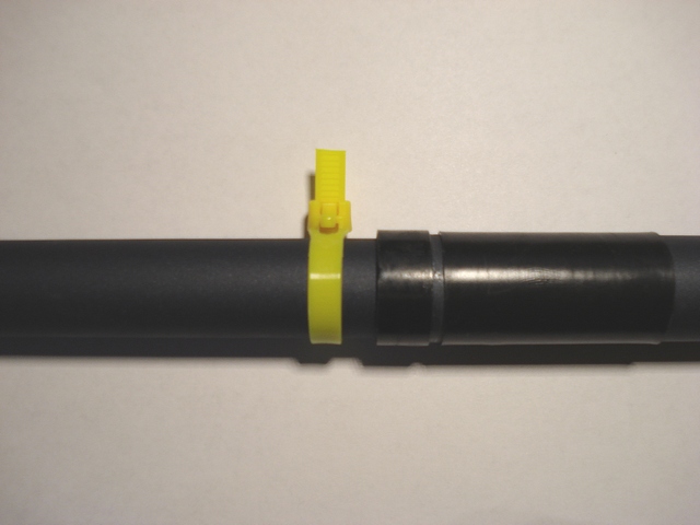

to R1AAF :
Если раньше 10-метровый телескоп от MFJ в поле не вывозили, хочу немного предостеречь. У него есть две неприятные особенности. Из-за плохой шлифовки стыковочных узлов при силовом "выносе" секций их клинит и здорово, собрать потом обратно тяжело. При слабом выносе секций, телескоп после ряда "качаний" в разные стороны имеет тенденцию к "самоскладыванию". При этом верхние секции (иногда группой) с большой высоты со свистом летят внутрь, бьются торцом об "пол" и торцы при этом трескаются! После первой такой неприятности стыки стал дошлифовывать, а против самоскладывания применяю пару витков изоленты или контрольный хомутик.
teleskop.jpg [ 89.3 Кб | Просмотров: 9671 ]

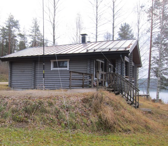

СообщениеДобавлено: Вт 30 апр 2013 21:58
to RA1ALS. Опыт - большое дело. Спасибо. Буду иметь в виду. Телескоп отстоял в целом где-то полторы недели в полях. Пару дней, даже, без оттяжек. Просто прикрученный скотчем к метровому алюминиевому уголку, вогнанному в землю. Правда, погода была безветренная, не качало, не гнуло. Поэтому все прошло без эксцессов. Но подстраховаться от складывания, конечно же, было бы полезно. Согласен.
Вот, даже фото нашел.
IMG_6245.JPG [ 114.08 Кб | Просмотров: 9623 ]
