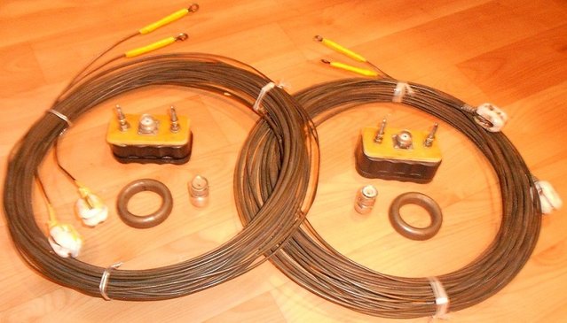

Вот, вот поставит он антенну и расскажет как у него дела ...
Комментарий к файлу: Вот одну из них UA1AAY приобрел за 1000 ...
Диполи.JPG [ 111.58 Кб | Просмотров: 6614 ]

...Вот, вот поставит он антенну и расскажет как у него дела ...
Я поставил антенну. На диапазонах 3,5 МГц и 18 МГц КСВ около 1,2. А на остальных (1,8, 7, 14, 21, 28) КСВ безбожно стремится к бесконечности. Антенный тюнер вытягивает КСВ на 1,1 на всех диапазонах, но я не знаю какая при этом эффективность.
П.С.: На диапазоне 3,5 КСВ равен 1,2 только в телеграфном участке, а ближе к частоте 3,6 МГЦ КСВ уже 2,5.
Завтра поставлю Windom и будет с чем сравнить.
73! UA1AAY
Александр

Все верно, как и говорил Вам и Владимиру.
Сравнивать с чем то другим рано, эту антенну еще по Вашему месту Вы не настроили.
Плечи выполнены длиннее с запасом по полметра. Это Вам говорилось обоим.
Это для настройки по конкретному месту и индивидуальным Вашим условиям.
Как и объяснял уже несколько раз... определите где самый минимум КСВ, вычертите себе график изменения КСВ при изменении частоты в меньшую и большую стороны. Высчитайте на сколько см укоротить оба плеча, чтобы переместить точку минимума КСВ вверх туда где Вам нужно.
Не можете сами это сделать , назовите мне частоту , где КСВ минимален и назовите частоты слева и справа от минимума на графике, где КСВ увеличивается в 2-3 раза.
На сколько укоротить плечи скажу сам ...
Судя из Вашей скудной информации антенну нужно укоротить, сделав КСВ минимальным там, где нужно ( 3,600МГц, 3,650МГц ...).
