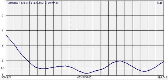

Использую для 70 см только её. Доволен и вполне удовлетворяет её рабочие характеристики.
По анализатору показывает хорошую рабочую полосу.
Вперёд - назад небольшое подавление, но для моего индикатора достаточно для определения направления.

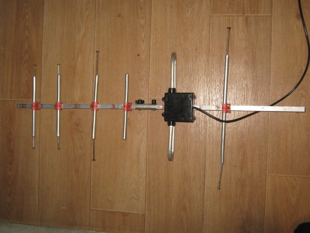

Полная хрень.
Торговые спецы - супер зажигают. Собрали как красивей.
За такие деньги - а она не работает. Рефлектор перед вибратором. Супер.
G_51dbb55986a01.png [ 83.1 Кб | Просмотров: 17473 ]
funke.jpg [ 53.34 Кб | Просмотров: 17472 ]
Или я чего-то не понимаю .... :wink:

У меня на эту рассыпающуюся конструкцию (именно таков конструктив антенны - сыпется всё пластмассовое) есть дальние связи до 300 км. Чё не так?... :roll:

У Александра RA1AJA анализатор показал не очень хорошую характеристику.
Есть подозрение на кабель с разъемом.
Хотя там и на переходнике не контакт был. Но всё равно не такая как на моей.

перебил заклёпки , появился резонанс на 395....
директоры по длине через 1 стоят ( как должны быть ?) перестановка их по всякому заметный результат не дала.
ради интереса переделал тв антенну, которая вообще не работала где надо ( замеряли на охоте ). получилось следующее. Согласование как на фото, только как удобнее было уложено.
