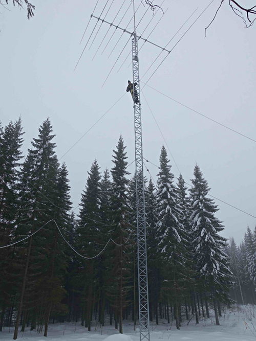

Коллеги, растянул верхушку мачты тросиком 3 мм с изоляторами. Середина растянута тросом 10 мм. Сама мачта стальная, трубы 50мм х 2мм. Как считаете, зимние ураганы выдержит?

Во-первых, на фото с изоляторами нижний ярус, а верхний без.
Во-вторых, допустимая нагрузка на 3 мм трос - 100 кг, усилие на разрыв - около 500 кг.
А тут ферма 18 м с многоэлементной ягой с бешеной парусностью. Явно мало даже на глаз.
Особенно, учитывая то, что орехи надо бы на верхний ярус, а не на нижний.

Ещё интересно какой трос применяется...если кетайский блестящий..то грош ему цена,у нас сколько мачт попадало,два...три года и трос превращается в ржавую тряпку...и конечно 3 мм тем более на верхний ярус..это просто недопустимо..

Есть какие-нибудь обоснования, кроме того, что "деды так делали"? Трос 3 мм держит минимум 500 кг, полный вес всей конструкции (включая верхолаза) меньше. Я давно замечаю, что у радиолюбителей принято либо соплями какими-то проводку делать, либо класть провода толщиной в руку, а внятно обосновать целесообразность никто не может.
Пока единственно разумный совет дан по поводу длительной устойчивости троса к коррозии. Подозреваю, что ржаветь он будет и будет, естественно, заменен. Еще возможны природные аномалии типа "ледяного дождя".
Данная мачта спокойно, не прогибаясь в середине, может лежать на двух табуретках. При установке в качестве осветительных такие опоры крепят только за низ, без оттяжек.

IMHO Вес конструкции тут как раз не при чем. Он давит на основание. А порвать трос может ветер. Нужно рассчитывать нагрузку на трос при воздействии на конструкцию ветра определенной скорости, заведомо большей чем возможная в принципе. Готовую методику навскидку не подскажу. Ветровую нагрузку считать не доводилось. По идее, нужно погуглить и вспомнить сопромат.

Лёша, ты хотел мнение опытных людей - получи его. Не нравится и хочешь обоснования - рассчитывай сам. Расчет детский, даже на курсовую по сопромату не тянет. А если выдумывать и перевирать характеристики троса, то грамотного результата совсем не получится.
http://www.cqham.ru/wire.htm
На осветительные мачты сверху паруса не вешают.

Сама ферма сомнений не вызывает (если нету проржавевших или замятых элементов). Больше вопросов вызывают элементы соединения сегментов мачты и способов заделки тросов, фундаментов оттяжек. При оценке нагрузки на оттяжки нужно не забывать реакцию фермы на разгон или торможение антенны. Наилучшим выходом будет поискать моделирующие программы, т.к. учет всех факторов воздействующих на оттяжки весьма нетривиален.

Армейские стационарные мачты, (унжа, сосна) растянуты тросом от 8мм, времянки тросом 3 - 5мм. Но на них не ставят антенны с парусностью как у вашей. Оставте тросик 3мм, а весной фотоотчёт составте для нас (может и раньше).
