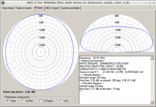

Высота нижнего полотна над крышей 1,5 метра мачта металлическая наклон от мачты градусов 45.

Эта антенна резонирует на WARC 18.18 МГц, из провода сечением 0.2....0.8мм2 в ПЭ (полиэтиленовой) изоляции.
КСВ=1.5...1.6. Усиление 1.6...1.7дБи плюс. Расчет для хорошей земли.
Над плохой землёй её усиление не менее 2.7 дБи. Смотреть в NEC-2 for MMANA with wires in dielectric coats (Ver 1.8).

Теперь, если учесть наклон и изменение высоты, то КСВ "улетает" до 5-6 и диаграмма сильно портится. Те становится похожа на "верёвку" (излучение в зенит).

Огромное вам спасибо. Я сомневался насчёт наклона и высоты. Вы подтвердили мои сомнения!
