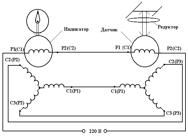

Пытался ли кто либо совместно использовать в индикации угла поворота антенны сельсины на 50 и 400гц? Бд404 в поворотном, наверху. Индикаторный, внизу, "запел", и сильно. Появилась мысль совместить, поскольку есть готовый в сборе радиокомпас от АН-24, штурманский.Понизил напряжение до 5в перем. (родное 45в 400гц) Недоумение вызывает потребляемый ток: по возбуждению почти 200ма, а при согласном фазовом включении с 50гц сельсином, то обмоток доходит до 350...400ма (наведенное U сост.45в 50гц) Может, кто что подскажет, уж оч технологичная упаковка радиокомпаса для нашего применения!

Тут эксперимент проще провести - сельсины они разные бывают и если для 400 5 вольт хватит то для датчика на антенне этого может будет мало,указный вами ток на самом деле не такой и большой по крайней мере для больших сельсинов обратите внимание что во всяких приборах сельсины включаются не на прямую а в цепях еще стоят всякие дополнительные вращающийся трансформаторы -этакий подстроечный элемент для компенсации разницы показаний датчика и индикатора ,по сути тот же сельсин но с жёстко зафиксированной осью но ток тоже потребляет

Проблема то Ваша в чем? У Вас нет нужного количества сельсинов БД на 50 гц?
Располагаю исправными и рабочими сельсинами серии БД на 50 гц. общим количеством до 20 шт.
Ниже схема их включения.
В прежние времена на протяжении четверти века очень успешно использовал такие в 3-х и 4-х элементных квадратах на 3 диапазона именно по такой схеме включения ...
ss_s1.gif [ 5.71 Кб | Просмотров: 10222 ]

Если использовать сельсины только в качестве датчиков угла поворота то это реально, а вот поворачивать ими антенну проблематично

Нет, сельсины БД, о которых я говорю, не предназначены для поворота антенны ...

Нет, вращать сельсином антенну я не собираюсь, для этого у меня на мачте стоит поворотное устройство НРЗ-12М. Подаю на двигатель СЛ 100в постоянного и 18в тоже постоянного с переменой полюсов для изменения направления вращения. Это часть испытана годами и не вызывает вопросов, а вот "поющий" сельсин,-это да. Смазки, фигурные шайбы, понижение напряжения возбуждения, переписка с коллегами на QRZ,-всё это имеет место быть. Сельсинов много, десятка два, но они все "хором поют", ибо лет по 40...50 им. Поэтому и возник вопрос о применении 400гц прибора. Кстати, и точность угла поворота, и отработка по заданному азимуту-всё в порядке, единственное-"хор Турецкого" на столе. Да, в момент снятия напряжения возбуждения (обмотка на тр-ре, 100в, сельсины запитаны впараллель, датчик и индикатор, проведена работа по согласному включению фаз (TNX R1CN), и отмаркированы эти проводники от самого поворотного устр-ва. Кстати, кто знает НРЗ, то там стоят два сельсина, включённых для точности измерения, но я использую один, хватает. Повторюсь, вопрос только в возможности применения 400гц сельсина. Возможно, с 100в 400гц что-то и получится. Спасибо всем!!!
