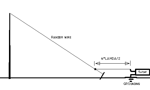

РЯДОМ С ДОМОМ МАЧТА ТВ РЕТРАНСЛЯТОРА.ОЧЕНЬ БЛИЗКО РАСПОЛОЖЕНА ОТТЯЖКА БОЛЕЕ 200 М ДЛИННОЙ.МОЖЕТ У КОГО ЕСТЬ ОПЫТ ВОЗБУЖДЕНИЯ ПОДОБНОГО ТРОСА.Теорий не надо интересуют кокретные предложения.С уважением ua1clr/

Нет проблем, если вверху в трос врежете мощный изолятор, разорвав гальванически цепь трос - мачта (но это не реально) и внизу изолятор то же. А между ними , к примеру 157м.
Получился бы луч, запитанный с нижнего конца.
Или разрыв сделать один внизу, удерживая трос трактором. Тогда закачав киловатт в нижний конец троса, что то поимеете, но прежде всего - от 3-х до 10 (если не будет ни у кого летального исхода, при падении мачты, или ... ).
Но если эти беды Вас не коснутся, то запротестует ТЕЛЕКОМ ...
Вы же "задавите" основной сигнал . А телезрители- это дело святое.
Не советую, не шутите.

Если трос заземлен, то гамма-согласование, либо ферритовые защелки на трос и на них трансформатор. Первый вариант однобендовый, эффективнее, второй широкополоснее, но проблема с мощностью. Если снизу не заземлен - просто L-тюнер у троса и радиалы. Неочень будет если заглючит аппаратура ТВ =) Если питание не снизу а прямо из окна на трос веревка - то снизу ферритовые защелки на трос рулят =)

Для начала, как Р1ЦН написал, надо изолировать трос... что нереально.

Конечно, трос заземлен с 2-х концов. Защелки - это миф. Колоссальные потери мощности, непонятный и не измеряемый ничем и непредсказуемый резонанс, потребуется и тюнер, а это еще дополнительные потери окончательные мощности.
Эффективнее сделать так : использовать трос как рефлектор произвольной длины, имеющий заземление с 2-х сторон, а параллельно, даже и можно под углом разместить диполь на любой диапазон ...
Вот в этом случае защелками на тросе ( вверху и внизу )поиграться настраивая максимум излучения-можно, но в качестве излучателя трос-нет. Это утопия.

См. рисунок.
777.gif [ 2.02 Кб | Просмотров: 17482 ]

Идея с возбуждением троса похожа на аварийный случай когда просто нет другой антенны {as_help01} , предлагаю трос использовать для оттяжки-несущей нормальной антенны типа веревки или диполя.Антенну можно поднять по тросу с помощью блочка и пары роликов исключающих обратное сползание вниз .Проводник антенны сделать малозаметным с земли.И предусмотреть возможность сдернуть антенну вниз не оборвав трос :) когда застукают.

Знающие люди рассказывали, вышку или оттяжку 200 метров иметь не обязательно. Достаточно на большой высоте (11-этажный дом) организовать Г-образную антенну. Снижение 10 метров и горизонтальный провод - сколько получится. Резонанс настраивается катушкой в основании. И конечно, "земля". В катушке и земле и есть весь секрет 136 кГц - чем более добротные, тем лучше.
По поводу %субжа%, считал в моделировщике: при плохом изоляторе, усиление у 200-метровой оттяжки на любом из диапазонов будет в лучшем случае 0 дб. Часто более короткая, но _правильная_ антенна более эффективна.
