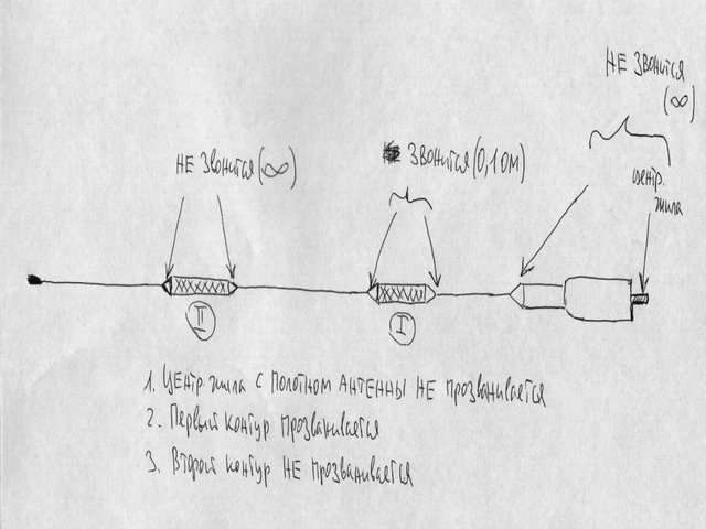

Есть две такие антенны.
SB-4 - померла в одни из зимних УКВ-соревнований пару лет назад, когда пришлось вместо нее работать на кусок кабеля.
Проблема где-то внутри основания, которое неразборное вроде как, проявляется в виде бесконечного КСВ.
Купленная после этого SB-7 обиделась на меня два дня назад - разломался верхний контур, в процессе разламывания и нижний контур.
Раньше я бы плюнул и выкинул их, но теперь я бедный и экономный, потому спрашиваю совета, как починить?
Может быть, у кого-то есть опыт аккуратного разламывания основания этих антенн.
Чем можно склеить разломавшийся контур - не очень понимаю, должен ли быть там контакт, или фактически колена включаются через емкость?
На наводящие вопросы отвечу, у самого не хватает слов для нормального объяснения :)

Вот я что нашел:
http://www.radioscanner.ru/forum/topic44734.html
Там справа на картинке как раз то, что мне непонятно, а автор называет подпружиненным контактом. Блестящая бронзовая хреновина не имеет контакта с блестящей серебристой конической фиговиной с резьбой, даже подпружиненного. Я подумал, что это так и надо, потому как это типа такая емкость.

Женя привет! Что внутри - не знаю, просто промерял авометром по постоянке.
sb7_2.jpeg [ 165.11 Кб | Просмотров: 13882 ]
 Заголовок сообщения: Re: Comet SB-4 и SB-7 - чинить или выкинуть?
СообщениеДобавлено: Пт 19 июл 2013 09:10
Игорь, спасибо!
