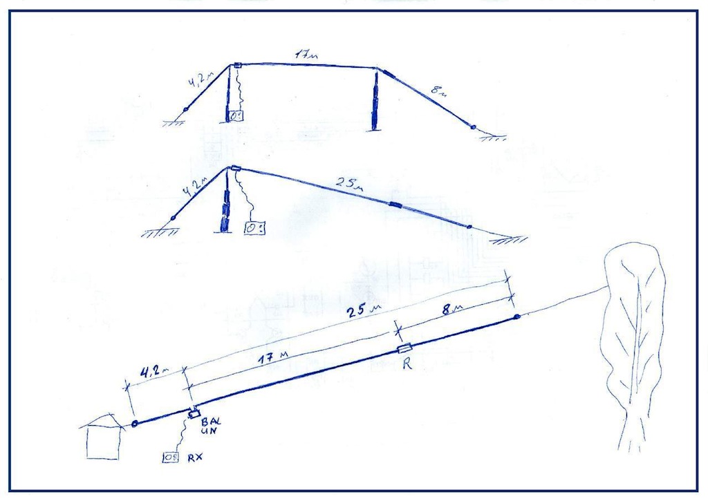

Может кто нибудь опознать, что это за антенна? Интересно на какой диапазон она может быть?
На вид заводского изготовления. Никаких опознавательных знаков не нашел. Фото приложу чуть позже. Пока только размеры.

Должна неплохо работать на 20 и 40 м банд.
Несимметричный диполь/слопер. Резистор и 8-ми метровый хвост -
оторвать. Прлверить трансформатор на передачу, может маломощный..
От какого девайса - не знаю.

Не хотелось бы ее ломать - очень уж капитально все сделано. Похоже на военную :)
Если оставить как есть, 40м должна строиться?

Скорее всего противовес четверть волны,но не факт.

Не надо ломать и тем более сразу переделывать, а в коробочке скорее всего не R =)

несимитричный диполь

IMHO это обычная АБВ-шка как от Р-105 в коробочке транс, в трубочке нагрузка из резистора для расширения рабочей полосы. А вот конкретно от какого аппарата, не подскажу.

Очень похожа на антенну LW от Q-Mac hf-90. Для эксперментов в поле - самое то :) , ИМХО.

По размерам очень похожа на Широкополосная антенна 3-10 МГц. Тот же резистор, размеры.

Господа, а что мешает взять тестер и померить что находится внутри серенькой бобышки - резистор или индуктивность? А может трап?
Антена явно самодельная. Цепляйте анализатор, на худой случай ТХ с КСВ метром, карандаш и листок бумаги. Рисуйте график КСВ/частота.

CITY WINDOM
В Интернете и на форумах полно информации по этой антенне. Имеются различные конструкции.

Антенна промышленного изготовления.
КВ радиолюбительская антенна CITY-Windom
Фирма РАДИАЛ г Москва
http://www.radial.ru/catalog/antennas/dipole/windom6/

rx1ag Я так понимаю, CITY WINDOM это тип конструкции этой антенны? А диапазон, на который она расчитана, только приборами?
UA1AAP Померяем. Расскажите как. Я валенок и приборов не много - обычный тестер :) Кстати, на счет самодельности антенны я сомневаюсь. Само полотно, изоляторы, крепления и тп сделаны как на заводе. Единственное внутренности коробки как-то не очень выглядят.
RA1AHQ Ага, похожа. Размеры немного не такие правда. Но в целом по конструкции она, да.
В общем понял, что на вид ее однозначно никто не определил. Конструкция CITY WINDOM. Есть вероятность, что на любительских диапазонах работать будет. Остальное только проверкой в полях.
Ну что же - будем пробовать. Отпишусь тут после проверки, если кому интересно.
