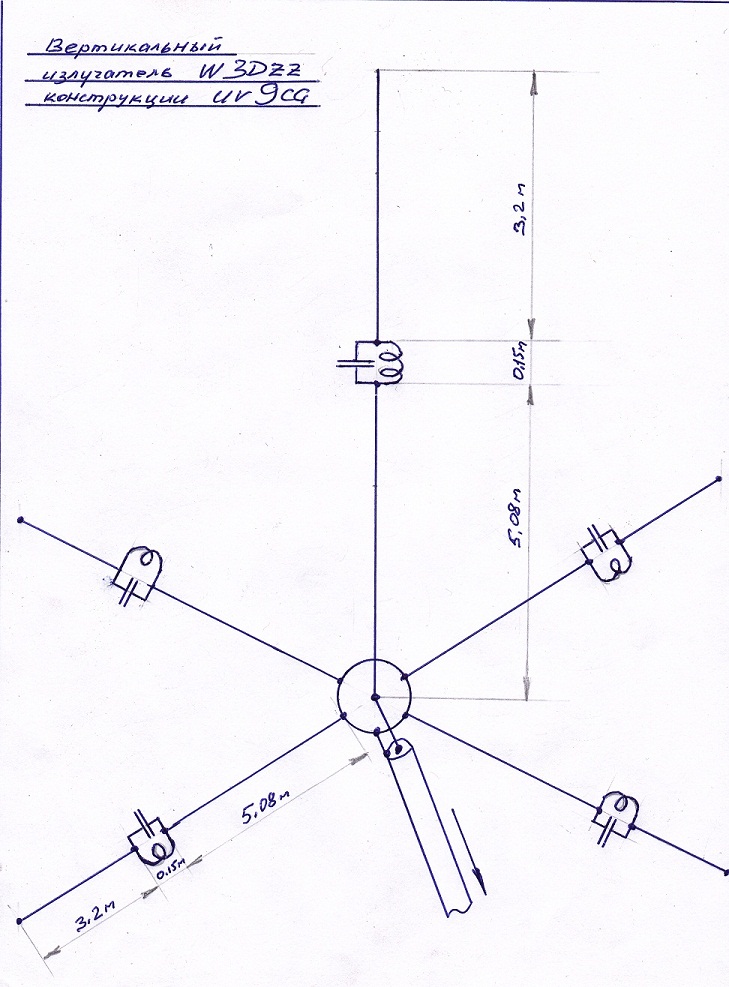

Предлагаю для открытого обсуждения еще один вариант "дачной" антенны.
Сделал ее в Нижнем Тагиле, когда был UV9CG, в 1985году и работал до отъезда на Родину в Тихвин, до декабря 1989 года ... :wink:
IMG.jpg [ 178.73 Кб | Просмотров: 14272 ]

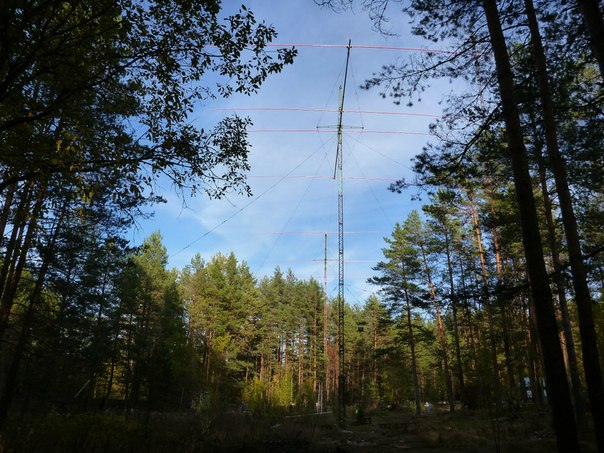

7 эл JA 40.jpg [ 97.07 Кб | Просмотров: 13945 ]
Всем привет!
Получил от RW1AC фотографию 7-эл. яги на 40-м. Физически антенна состоит из 2-х частей, размещенных на 2-х мачтах, высота подвеса 40 метров. На одной мачте три элемента, на другой - четыре, длина бума - 60 метров (он имеет физический "разрыв"), ориентирована на JA и западное побережье США. При испытаниях корреспонденты из JA переходили на мощность 1,0 ВТ(!) и проводили связи на 57-58 ! Антенна прекрасно отработала в CQ WW SSB и готовится повторить успех в CQ WW CW 24 и 25 ноября.
СообщениеДобавлено: Вт 13 ноя 2012 17:35
Спасибо, молодцы, фантастика! Оригинальное решение разделения траверсы на 2 части и использование 2-х мачт. Такого еще не было в практике любительского антенностроения.
Да и не удивительно, этот коллектив всегда во все времена и старые в СССР и новые в РФ всегда был нашим флагманом и первопроходцем супероригинальных решений.

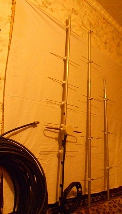

Только что привез из Питера :
-Y12-2m (12эл. на двойку) и ,
-Y21-70m (21эл. на 70 см.). Как говорят, "не было печали купила баба порося". :)
Хочешь не хочешь, придется забираться а крышу ... :(
А как у вас, господа радиолюбители, к зиме готовы?

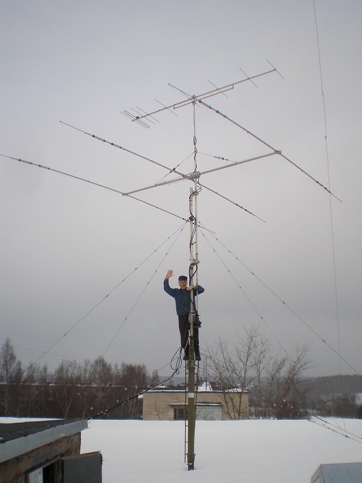

DSCN1548.JPG [ 112.35 Кб | Просмотров: 13747 ]

Бум из 3-х частей состоит? Можно более детальное фото антенны в студию?
СообщениеДобавлено: Чт 29 ноя 2012 18:20
Да, из 3-х частей + кабель 50 ом.-3м. С "папой" .
"Мама" на бухте с кабелем, видна на снимке.
Несмотря на мороз, планирую сначала проложить кабель от MFJ-1702 до места соединения с антенной. Затем подняться и встать во весь рост на буме КВ антенны + еще 1-2 ступеньки, иначе до точки крепления ант. на 435 не дотянуться.
Располагаться будет над двоечной антенной, а та в свою очередь стоит выше
на 2 метра 3-х эл. волнового канала на 10, 15. 20м. ...
При так изменившейся погоде и без помощников, и без страховки занятие предстоит очень
зрелищное, глядя со стороны, увлекательное и рискованное, конечно, для меня ... :wink:
Пока фото во всю длину смысла нет делать в радиорубке, выйду на кровлю на белом снегу сделаю, затем,
как подниму и закреплю,
дам общий снимок всех 3-х антенн сразу, конечно, если будет интерес у читателей сайта ...
По прогнозу завтра днем до -3-х ...
Комментарий к файлу: Дотянуться нужно до верхней точки и вставить 1,5м. трубы с антенной ДМВ, вовнутрь "кардана" сидящего на мачте-телескопе ...
