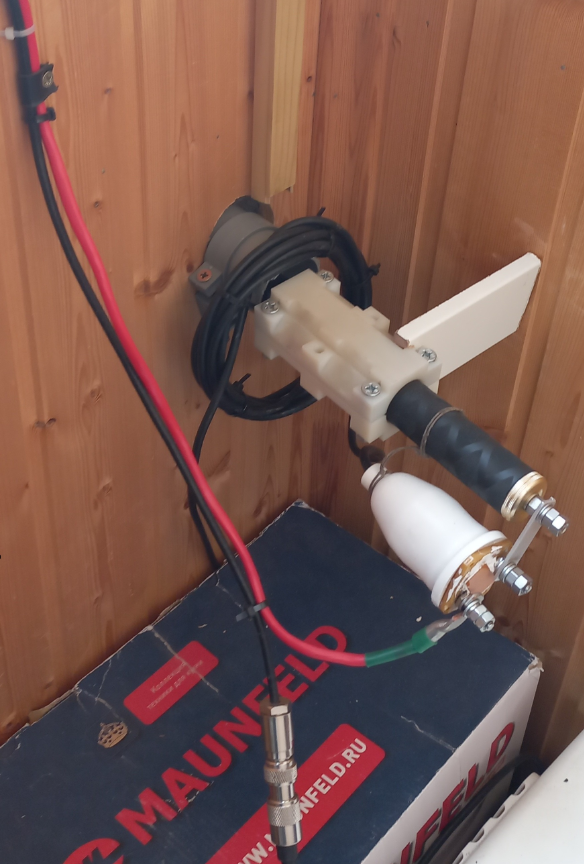

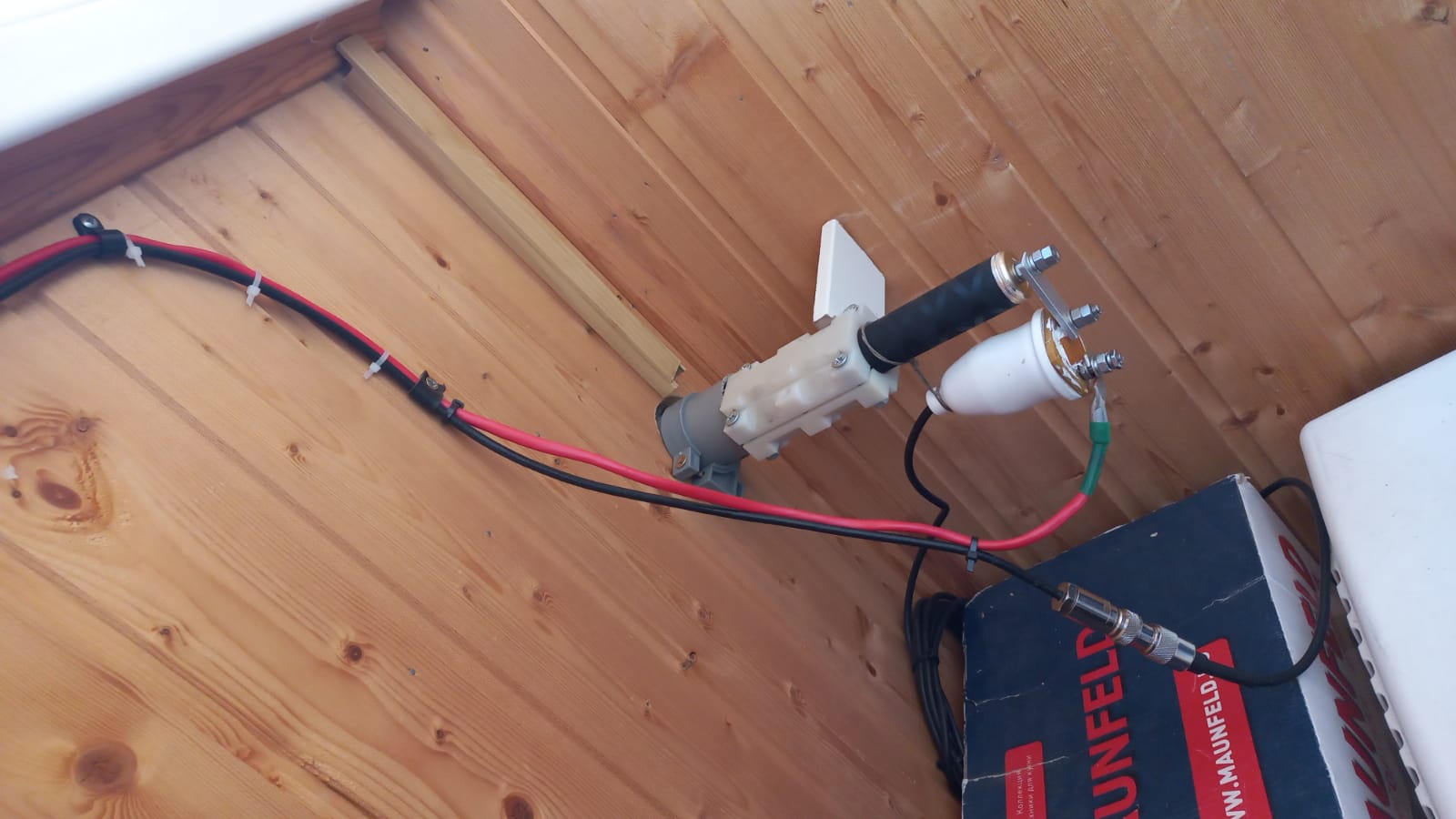

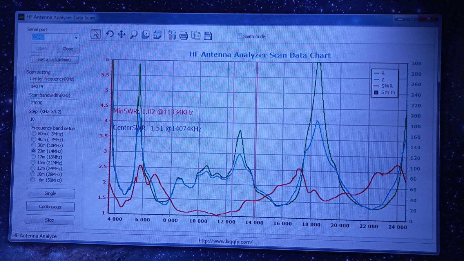

Удочка из углепластика 10м, внутри провод 1.0мм медь
+транс 1:9. 80-10m
1.png [ 31.35 Кб | Просмотров: 9228 ]
IMG-20220711-WA0003.jpg [ 210.53 Кб | Просмотров: 9228 ]
IMG-20220313-WA0015.jpg [ 112.73 Кб | Просмотров: 9228 ]
IMG-20220711-WA0005.jpg [ 198.41 Кб | Просмотров: 9228 ]

так
1.png [ 880.14 Кб | Просмотров: 9221 ]

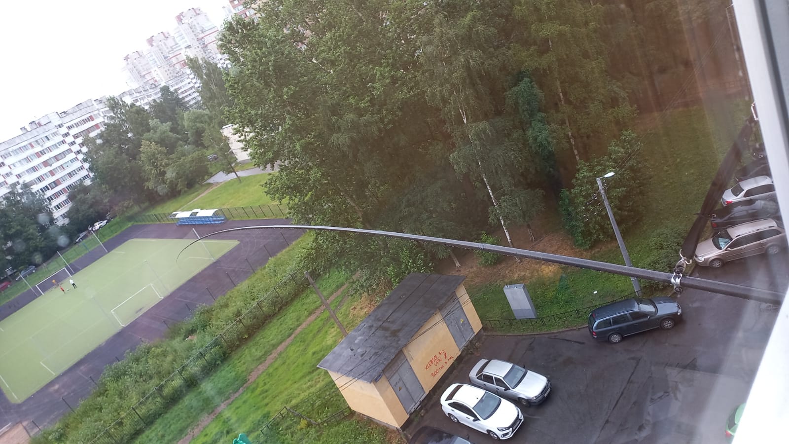

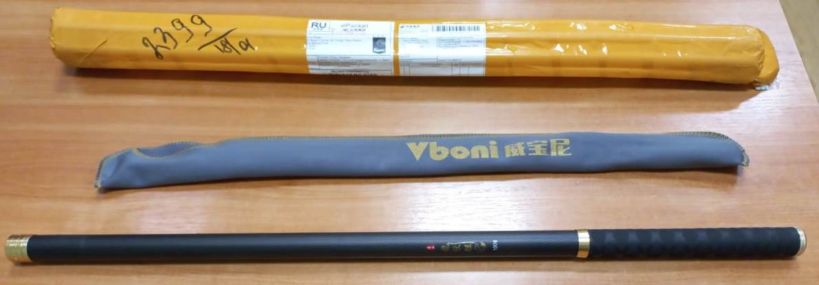

 Заголовок сообщения: Re: Удочка на балконе
СообщениеДобавлено: Пн 18 июл 2022 17:42
Сообщений: 244
Вот такая удочка
IMG-0004.jpg [ 42.41 Кб | Просмотров: 8965 ]
