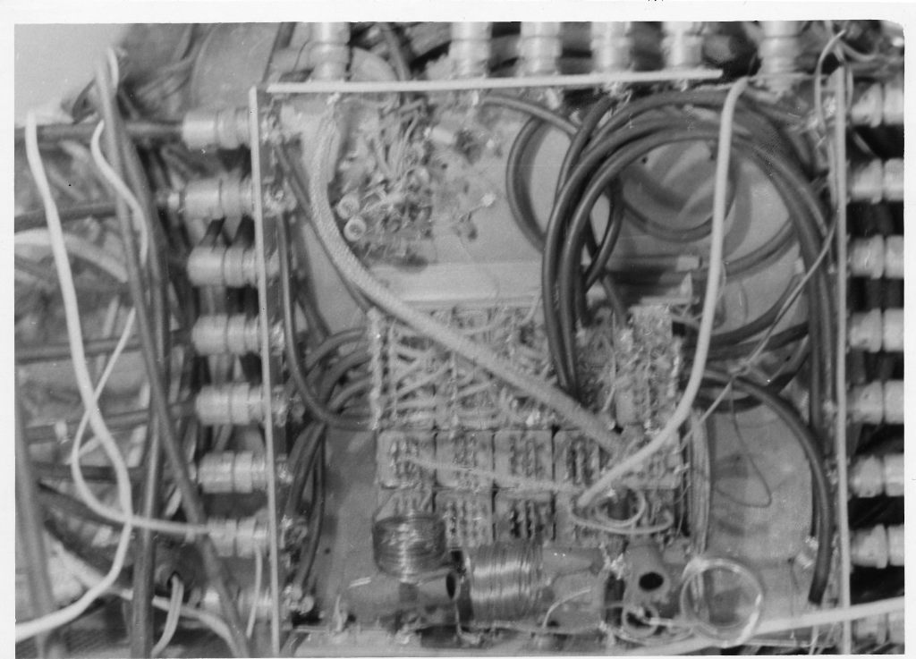

R1AZ (ex.UA1ZD) прислал мне очень интересные фото по данной теме.
Снимок на крыше UA1DZ(img002): слева UA1DZ, справа UA1ZD в поиске помехи.
Фото коммутатора ФАР UA1DZ уникально, возможно один из последних вариантов.
Куда он попал впоследствии?
Ранее не публиковались.
С разрешения Петра размещаю фото в данной теме.
Сергей.
