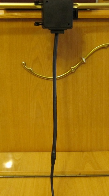

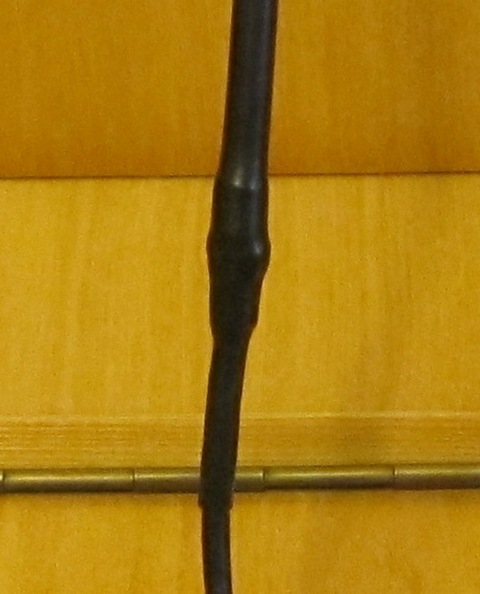

Спасибо всем, кто откликнулся. Ремонту стакан от производителя не поддался. Пришлось делать наново. Продевать RG-58 через 5D-FB - отдельная песня, но технологию в конце концов освоил. Соединение стакана таки пропаял нежно и аккуратно, насколько это возможно. Место соединения усилил изолентой (не синей) и тремя слоями термоусадки. Получилось крепко и красиво.

UA1AAP писал(а):
работать не будет. Надо было синей изолентой. :D
Блин, фотки изготовления своего стакана не найду. :?
Вот и я волнуюсь, что синей под рукой не оказалось.
Получилось вот так.
IMG_0111.JPG [ 54.11 Кб | Просмотров: 18378 ]
IMG_0111-1.jpg [ 61.28 Кб | Просмотров: 18378 ]

UA1AAP писал(а):
всё что замотано изолентой, не важно какой. синей, лиловой, полосатой - всё вскоре отвалится или сгниёт. :?
Не, ну все когда-нибудь сгниет и отвалится, а тут лента аж под тремя слоями термоусадки, может, все-таки, не сразу.
RA1AO писал(а):
Ч0рная-труЪ. Синяя - не труЪ
ЧОрная, тока чорная! И трубку термоусадочную такую же чОрную поставил, взамен оригинальной дрищаво-салатной.

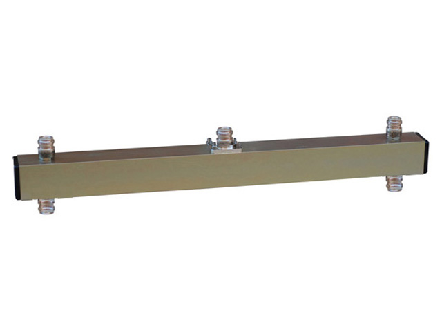

Если ещё у кого-то не пропал интерес к этим
антеннам 9 элементов- у меня лежат 4 штуки - новые в упаковке..в полном комплекте
были приобретены примерно года два назад..)
плюс фрейм -рама- крепление для 4-х антенн и сплиттер( импортный)
http://www.i0jxx.com/product_info.php?c ... ucts_id=27
ACC_4 N.jpg [ 40.67 Кб | Просмотров: 17554 ]
73!RA1ALA
