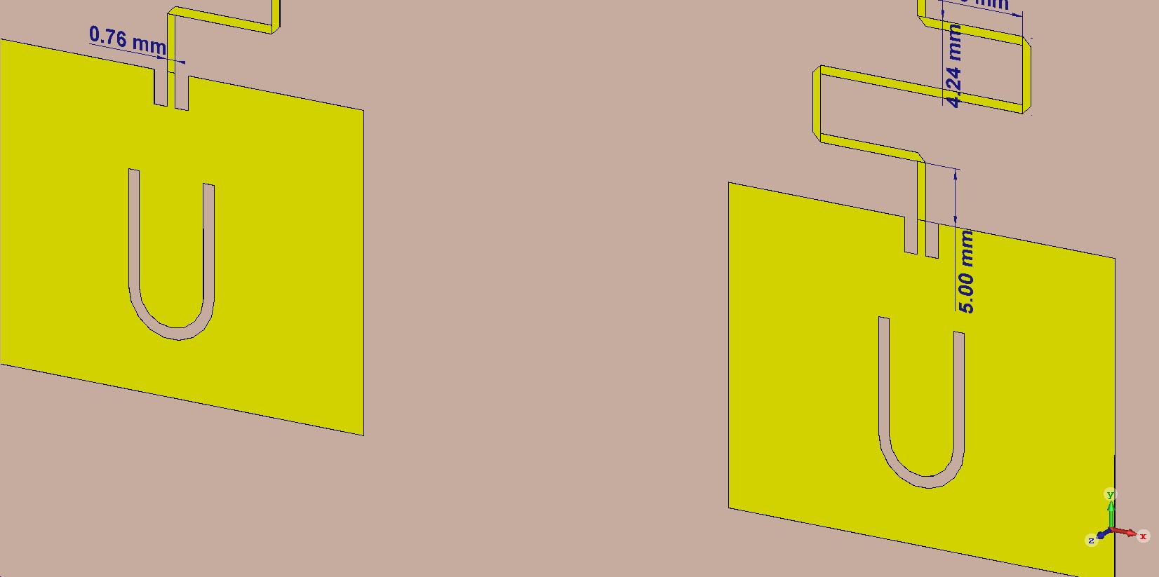

такой формы вырез, пропорции подбирать придется или известны? на скрине нижний ряд патчей, в верхнем ряду U зеркально этим расположены
u.jpg [ 60 Кб | Просмотров: 8538 ]

Да, так, только все прорези должны быть прямые и углы тоже. Прорези должны повторять форму патча, только ближе к центру. Конкретных размеров нет, но начать нужно ближе от центра, расстояние со всех сторон до внешнего края патча должно быть одинаковое. Ширина прорези приблизительно как и для прорезей в месте подключения питающей линии.

обрисовал вырез с возможностью изменения его размеров. примерно при каких размерах ожидать результат? правильно ли обрисованы и изменяются требуемые изменения?

Да, приблизительно так. Ширину прорези тоже можно менять. Результат следует ожидать от середины и ближе к входу антенны. Эта прорезь добавляет емкостную составляющую в сопротивление антенны и компенсирует индуктивную составляющую с ростом частоты.
Можно для расширения полосы, еще рядом с патчем разместить такой же, но только чуть чуть меньшего размера, при этом расстояние между патчами 0.2-0.5мм.

вырез нужно еще опустить от середины вниз, ближе к входному полоску?
СообщениеДобавлено: Пн 15 янв 2018 10:50
Сообщений: 457
Откуда: KO69AK
он должен быть в форме "П" но с горизонтальной частью длиннее вертикальных?
СообщениеДобавлено: Пн 15 янв 2018 10:58
Да, ближе к входу, но наоборот горизонтальная часть должна быть по короче чем вертикальные. А если дальше от входа, то горизонтальная часть должна увеличиваться.

При изменении длинны выреза в патче
https://youtu.be/cTdethSiSqE
обнаружилось вот такое явление
https://youtu.be/EPJ5XMKQVRQ

https://youtu.be/Z-ZsIP_YxT8
здесь должно быть получше видно
СообщениеДобавлено: Вт 16 янв 2018 21:39
Сергей Викторович, а что горизонтальная часть выреза не изменяется?
Прорезь в патче представляет из себя щелевую антенну, только настроенную на более высокую частоту и она получается подключенной параллельной основному излучателю, но так как эта щель имеет резонанс выше по частоте, то она для резонансной частоты патча будет иметь большое реактивное сопротивление, т.е. емкость. А у Нас патч с увеличением частоты имеет реактивность индуктивного характера, вот это щель со своей емкостью и компенсирует индуктивность и следовательно расширяет полосу частот антенны.
Поэтому эту щель можно перемещать в сторону питания патча от края линейно уменьшая размеры, т.е. вертикальные и горизонтальная части щели должны пропорционально уменьшаться при приближении к входу патча. А на видео только вертикальные стороны изменяются. На диаграммах Смита эту будет отображаться как второе кольцо или как "завитушки".

Во время свипирования размеров выреза меняющихся пропорционально сторонам патча комп завис и файл перестал открываться программой, я по другому обрисовал вырез в новом файле чтобы его можно было тоже через переменные подвигать. надо вспомнить как я делал первоначально
СообщениеДобавлено: Вт 16 янв 2018 22:36
А сколько точек свиппирования? Может меньше сделать? что бы ПЭВМ не висла.
