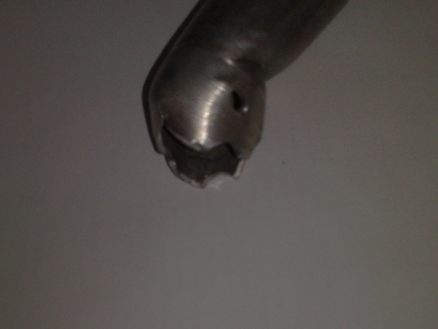

Не пойдет! :wink:
Последнее звено телескопа на защелках очень слабо механически
(критически малы для надежной эксплуатации диаметр трубы и толщина стенки ).

Олег, UA1CEI, имел опыт постройки и эксплуатации такого чуда. Загнуло.... заменил телескоп на трубы.

Доброго дня, всем!
Если стоит сам по себе, то все будет нормально.
Двойной квадрат на 40м на двух таких мачтах нарощенных снизу простоял без проблем несколько лет.
А вот если поставить сверху небольшую крестовину уже ломает.
Слабое место дыры под защелки.
Вот пример:
Телескоп на защелках, труба 34мм.jpg [ 188.38 Кб | Просмотров: 4119 ]
