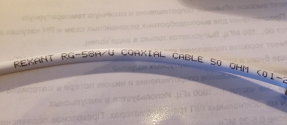

В тему коаксиального кабеля.
Позавчера в магазине "Чип и Дип" на ул.Восстания был в числе всего прочего куплен кабель Rexant RG-58.
Сегодня вместе с Юрием UA1AAP были весьма удивлены. Прямо как у Козьмы Пруткова: "Если на клетке слона прочтёшь надпись "Буйвол" - не верь глазам своим!"
Надпись на кабеле - 50 Ом, по факту анализатор показал сопротивление 75 Ом.
Жаль, что выбросил чек...
При покупке обратите внимание!
Отсутствие чека не является основанием для отказа в возврате денег за товар ненадлежащего качества.
