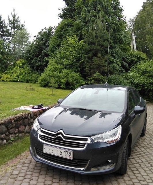

В принципе работать будет :) лучше конечно повыше и место чтоб более открытое.. хотя я и с низинки среди деревьев с Сочи связь проводил на 57
С 1680Т можно просто было найти место стоянки с хорошим заземлением и это же очевидно,что на этом бенде не хватает площади крыши авто для полноценной земли.Или надо в оплетку включать согласующее устройство,искусственную землю.Вроде на такую антенну из авто работали с антарктидой (ua1asb).А сдуру можно и ...

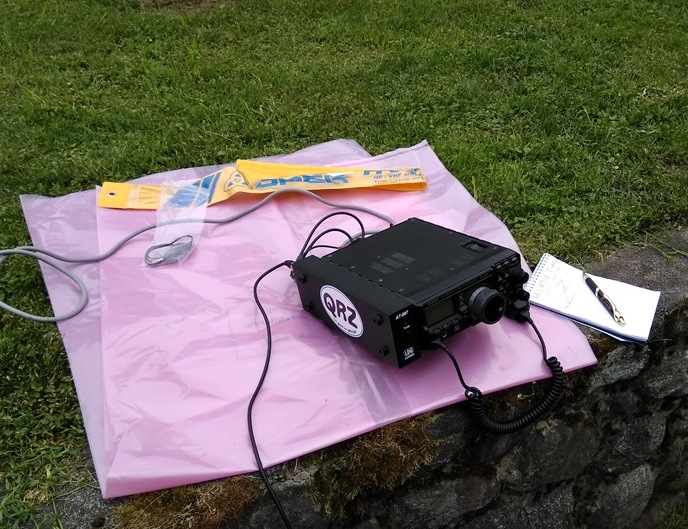

UA1AQC писал(а):
С 1680Т можно просто было найти место стоянки ...
https://www.youtube.com/watch?v=j6cdd62cpXY
IMG_20170708_200821.jpg [ 166.12 Кб | Просмотров: 7796 ]
IMG_20170708_200809.jpg [ 167.6 Кб | Просмотров: 7796 ]

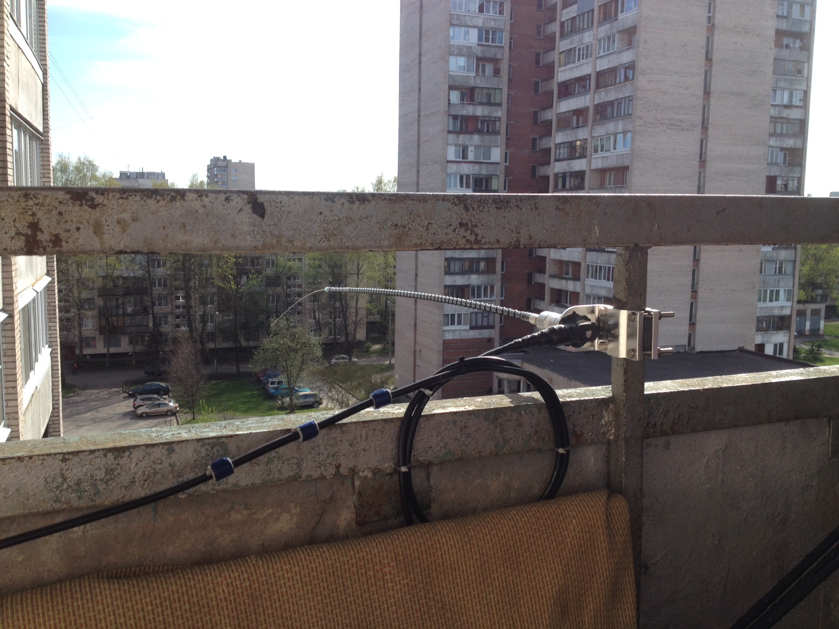

Может не в тему.Сейчас провёл qso с w3foc!7 этаж,15 этажного дома.Диапазон 20м,cw mode.
IMG_0463.JPG [ 632.74 Кб | Просмотров: 7289 ]

Антенна mfj-1620Т? А мощность какая? На какой градус смотрит кончик антенны? Кстати, по фото видно,
что кронштейн на краску прикреплен,это значит-в цепь антенны 38 ом сопротивлением включено ом 200 между оплеткой и хорошей землей,которой балкон конечно же является.Померьте сопротивление между кронштейном и балконом.

Да,mfj-1620T.Мощность 90 Вт.Кронштейн герметезирован каучуковым герметиком,кабель-резиной.Сторона,южная.Кронштейн,ставил на зачищенное напильником основание.Противовесы,к креплению,не дали результата.Наоборот, КСВ поднялось,отказался.40-ка,и ниже- не строится!Кабель,метров 7-8.Без тюнера,не обойтись.Сопротивление ещё не мерял-напишу позже!В общем,позиция отвратительная,смотрите фото!А что делать?,нет выхода на крышу!
они должны были быть в вертикальной плоскости-неудобно.
Это узкополосная антенна, там еще в мануале для невнимательных написано ,что как правило она на ssb участок.Но, настроить можно на любой.Интересный эффект-при вдвижении штыря в катушку-частота резонанса уменьшается,хотя должно быть наоборот,видно сказывается,что материал - сталь,она увеличивает индуктивность.
Этот интересный эффект на почти любой автомобильной присутствует. В том числе на 70см/2м
