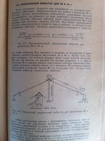

Антенна немного огорчила своей узкополосностью в диапазоне 80м.
Получилось не более 10 кГц при КСВ=1 @ 3,540 мГц и резком возрастании по сторонам.
т.е. в SSB участке значение КСВ более 3 и работать уже нет возможности.
На 40 метрах полоса 100 кГц при КСВ=1,5 и не так резко выражен резонанс что позволяет работать на всем участке.

Да, с катушками так и должно быть, очень узкая полоса.

Дайте чертёж и размеры антенны?
 Заголовок сообщения: Re: Укороченный диполь 80/40 м band
СообщениеДобавлено: Вс 29 окт 2017 13:30
Старый, добрый Ротхаммель. Изадание 2-е дополненное.Стр.181

Игорь Гончаренко исследовал данную антенну, создал MMANA модель двухдиапазонного диполя 80/40м и дал рекомендации: http://dl2kq.de/ant/kniga/541.htm
Антенна плохо моделируется, т.к. влияет диаметр провода, конструктив катушек (добротность, межвитковая ёмкость), высота и влияние земли. Антенна сложна в настройке.
