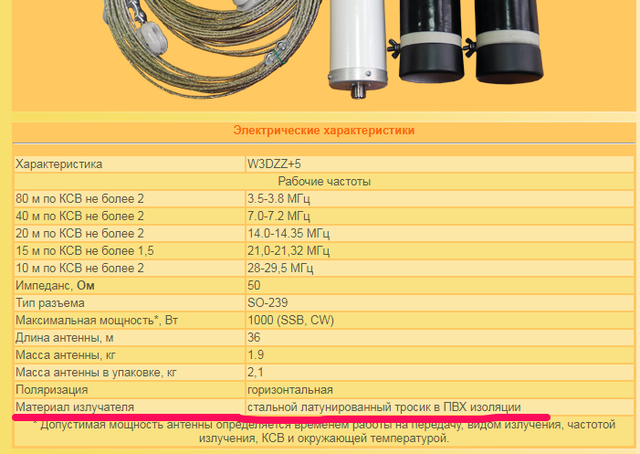

RA1AO писал(а):
У радиала не стальные тросы!
А какие?

Ясно же написано - трос покрыт слоем латути.
Да, не обратил внимания. Вот теперь все на свои места встало, спасибо.
