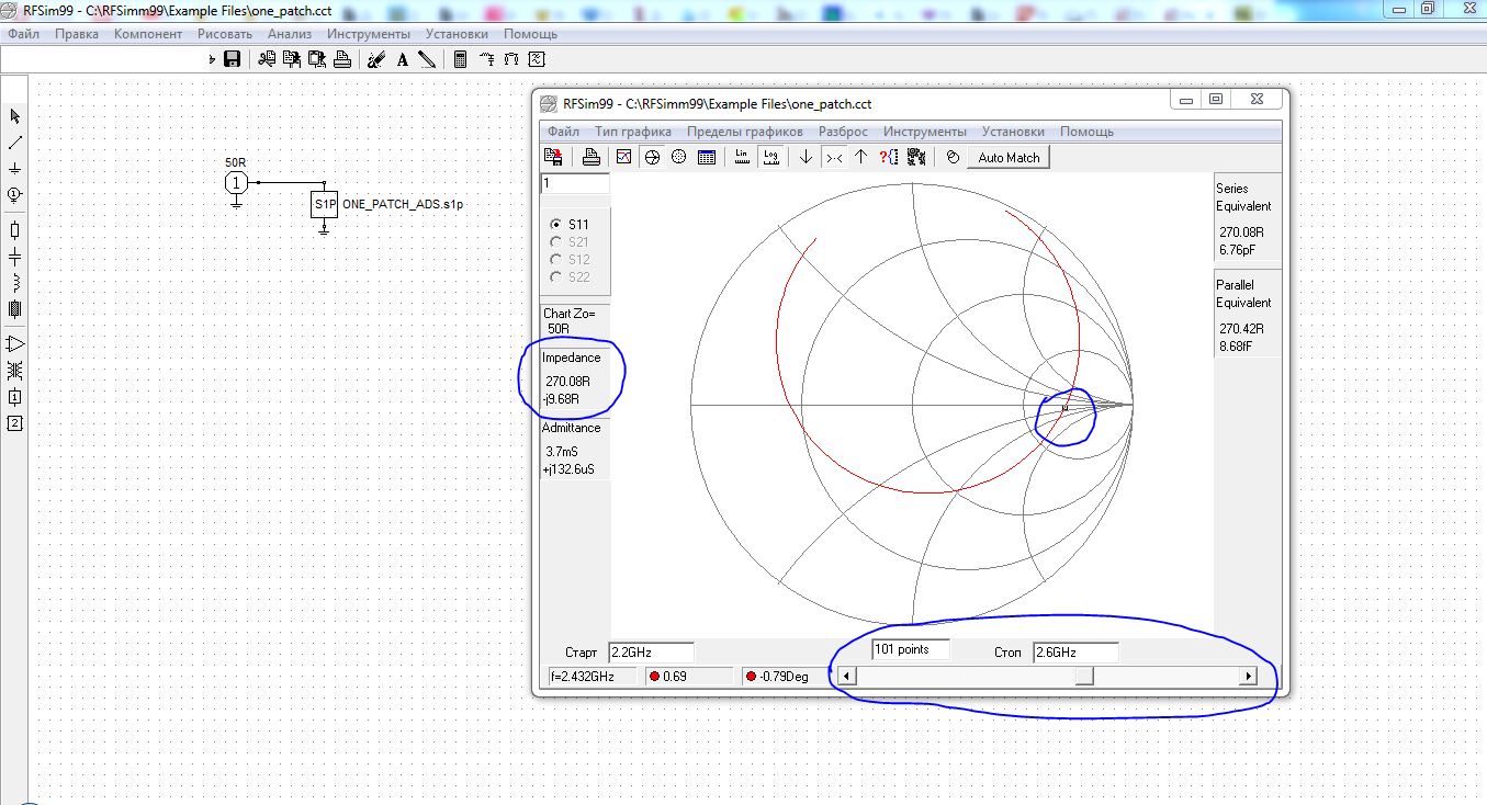

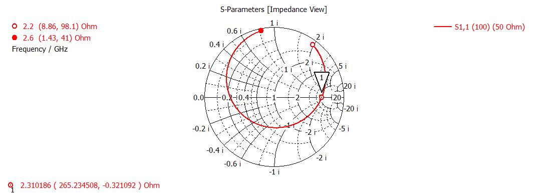

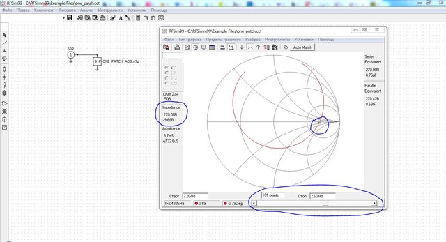

почему-то файлы, которые я выложил открывались в RFSim99 не корректно. переделал файл - теперь его спокойно можно открыть в программе RFSim99. Я для этой проги файлик прикрепляю в этом сообщении и переделанный файл рассчитанного патча - тут распакуйте их архиватором.
прогу RFSimm99 можно скачать здесь: http://dl2kq.de/soft/6-1
она на Русском языке и маленькая по размеру. бесплатная. в этой программе ползунок перемещайте мышкой для выбора нужной частоты и смотрите на маркер на графике, а слева будет отображаться импеданс.

При входном сопротивлении около 270 Ом можно все 4-е патча соединить параллельно. При таков соединении согласованность получится неплохой (КСВ=1.3). Но, загвоздка в соединительных полосковых линиях. При применении фторопласта с толщиной 1.5 мм ширина полоска меньше 0.1 мм, а вытравить такой ширины полосок будет трудно.
В свое время делал похожую антенну, только круглые патчи и на дискретных элементах. Настройка простая, подгибаются соединительные линии ближе к рефлектору по минимуму КСВ. А на вытравленном фторопласте все учесть очень тяжело, все равно что-то куда ни будь, на таких частотах, убежит, а когда на дискретных элементах, тогда можно подстраивать.
Просто расстояние очень маленькое и линии получаются тонкие. Надо или фторопласт по толще или смещать точку питания на патчах.

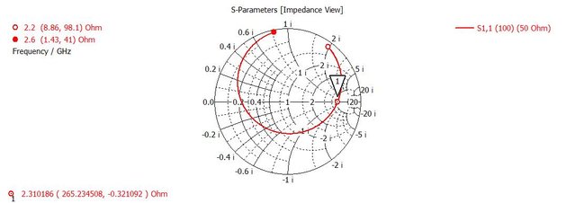

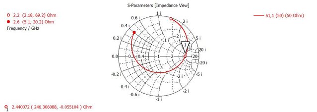

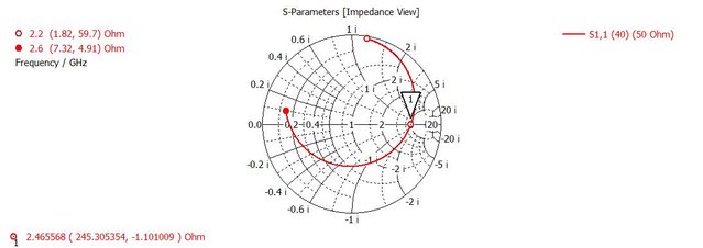

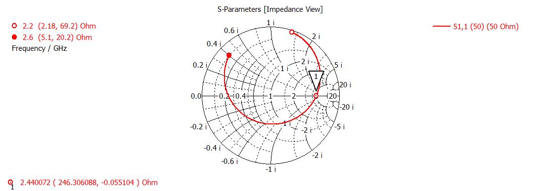

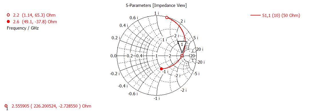

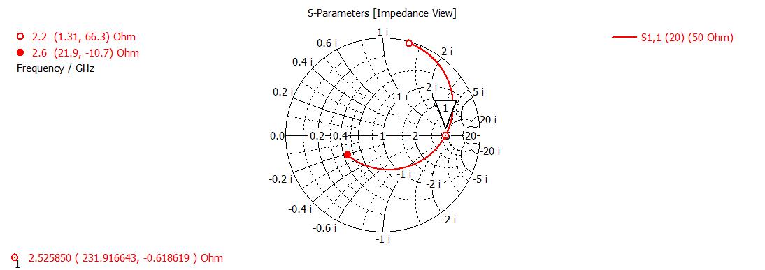

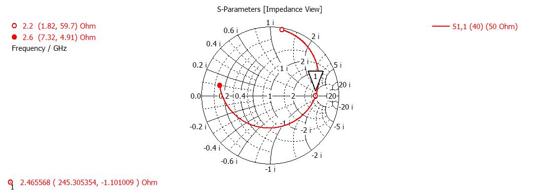

комп закончил считать несколько итераций зависимости длинны от ширины патча. Начал разбираться с полученными графиками и вот что видно - при неизменной длине горизонтальной части излучателя антенны и изменении только вертикальной части происходит закручивание графика через всю диаграмму. На всех скринах в этом сообщении длинна = 44,5 мм и ширина меняется от 35,5 мм до 39,5 мм. График от 2.2 до 2.6 ГГц.
На некоторых графиках не очень видна закономерность относительно предыдущего - это связано с переразбиением геометрии на новое количество треугольников при расчете. Я выложил графики не все, с пропусками, чтобы было нагляднее.
Какое оптимальное соотношение длинны и ширины прямоугольника применить?

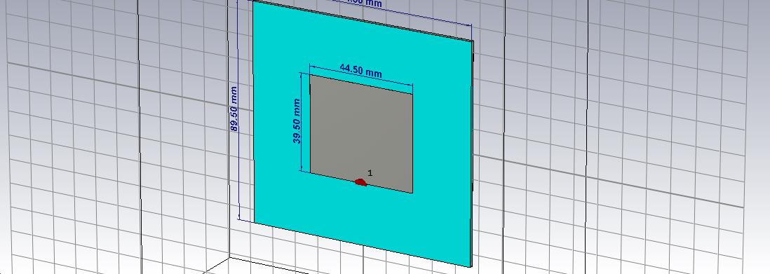

Вот прямоугольник о котором идет речь.

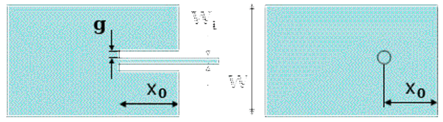

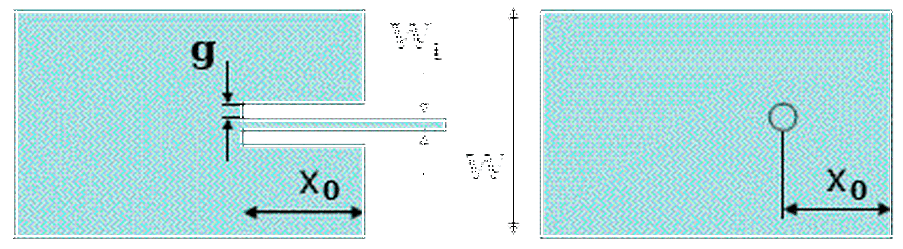

Сергей Викторович, на всех характеристиках входное сопротивление антенны около 200 Ом, поэтому патчи можно соединять параллельно, что бы получить 50, но все дело в соединительных линиях. Дело в том, что при такой толщине фторопласта их реализовать не получится. Обычно, если хочется вытравливать, то сам рисунок антенн травят на односторонне фольгированном материале, а рефлектор уже отдельно, на рассчитанном расстоянии. Но если прям очень сильно хочется на двухстороннем фторопласте, то смещайте точку питания и переходите на соединительные линии с низким волновым сопротивлением. Делается это просто, на последнем рисунке патча, где у Вас цифра один, по бокам в верх к центру делаете прорези нужной длины, а ширина этого полоска и будет нужное волновое сопротивление, а входное сопротивление патча будет зависеть от глубины этих прорезей.
СообщениеДобавлено: Пн 25 дек 2017 10:52
Вот приблизительно так. А вот ссылка на калькулятор, может пригодится.

для информации - антенна, которая в .lay файле в первом посте питается, если идти от входного разъема, то двумя линиями по 100 ом, расходящиеся от него вверх и вниз, потом идет четвертьволновый трансформатор с каждой стороны и по его завершению подключаются две линии высокого сопротивления впаралель. каждая из получившихся тонкая линия синфазно питает один из четырех патчей. Попробую просчитать предложенный Вами патч.

Да. Сергей, я их сразу в AppCad просчитал, поэтому и рекомендую перейти на низкоомные линии, а 200 омные очень тонкие получаются.

Даже 0.3 мм это много. Лучше все таки сдвинуть точки питания патчей на 50 Ом, потом по два в параллель, получаем две точки по 25 Ом, затем уже трансформаторы. Все получается низкоомное и ширина полосковых линий получается реальная. Например для 50 Ом ширина уже 4.1 мм. Вытравить реально.

В этом варианте внутри патча область низкого сопротивления и с помощью выреза получается что проникаем и контачим к этому месту минуя нижний край, где область высокого сопротивления.
