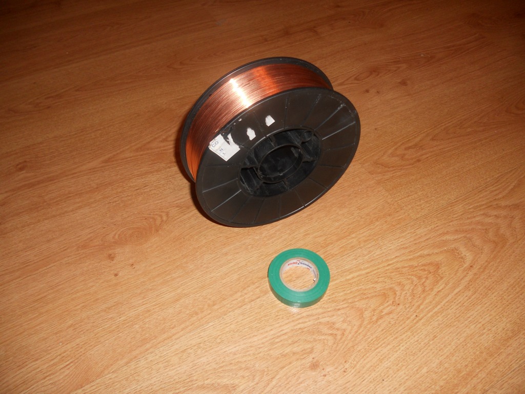

А я уж и проволочку прикупил.... 0.6мм 5кг, Сколько в метрах не знаю, но много. Потом посчитаю. Теперь станок для размотки- намотки придумать надо :D :D
Комментарий к файлу: Проволока сварочная омедненная, почти биметалл

pBorisov писал(а):
А я уж и проволочку прикупил.... Теперь станок для размотки- намотки придумать надо :D :D
Катушка-мультипликатор для рыбной ловли - вполне подойдет. К тому же, на форуме участник mountain radio предлагает все рыбацкие причиндалы со скидкой 20 - 40%. Надо брать.

Сообщений: 2205
Катушку надо большого диаметра -что бы радиус изгиба был бы небольшой ,обьем принимаемой проволоки не мения 2 длин
иначе если оборвется то следующий запуск будет под угрозой .
Наверное нужна подмотка - змей снизится проволока ослабнет и будет собиратся коьцами .
Узел токосьема для заземления и подключения антенны ,должна быть возможность стационарного крепления -колошки якаря ...
Рыболовная катушка должан быть на большую рыбу :))
Зуб даю на отсечение - после 2-3 дождей "медь" превратится в толстый-толстый слой ржавчины и будет пачкать все, к чему прикоснется...!

Сообщений: 2205
да ржаветь будет быстро - толщина меди всего пара микрон и потом железо активней меди -гальваническая пара .

Сообщений: 328
В дождь змея запускать не буду! Наличие меди не являлось критерием выбора. Если будет совсем труба, построю змея побольше и перейду на полевку.
