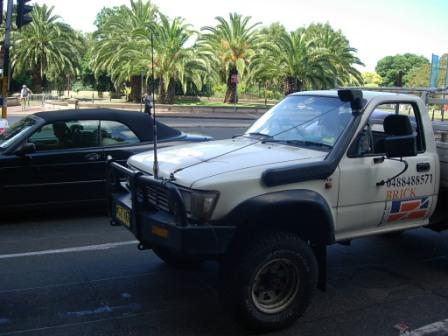

OH5ZZ/UA1DJ писал(а):
3. При въезде в мой гараж и на подземные парковки супермаркетов (а это бывает часто) нужно постоянно вспоминать об антенне на крыше, останавливаться перед въездом и укладывать её горизонтально.
В поезде по Австралийскому континенту, удивлялся почему местные аборигены антенны устанавливают в основном за "bull bar" - "кенгурятник" и только потом понял что из за удобства вьезда на подземные парковки."
